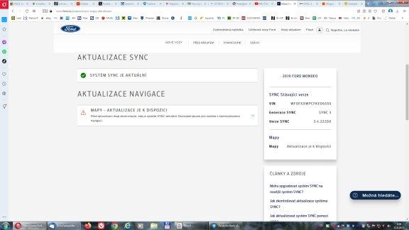

Ad Anduril: Navazuji na svou korespondenci z 9.8. ráno, která již zůstala bez odezvy. Z updatovaných map F12 jsem udělal xml log a dal do Forda pod svůj VIN, ale tvrdohlavě mi tam pořád vnucuje tu hlasovou akualizace 7,9 GB, kerou už určitě nepotřebuji, tak nevím...
Mondeo Titanium Ecoblue 190 HP
