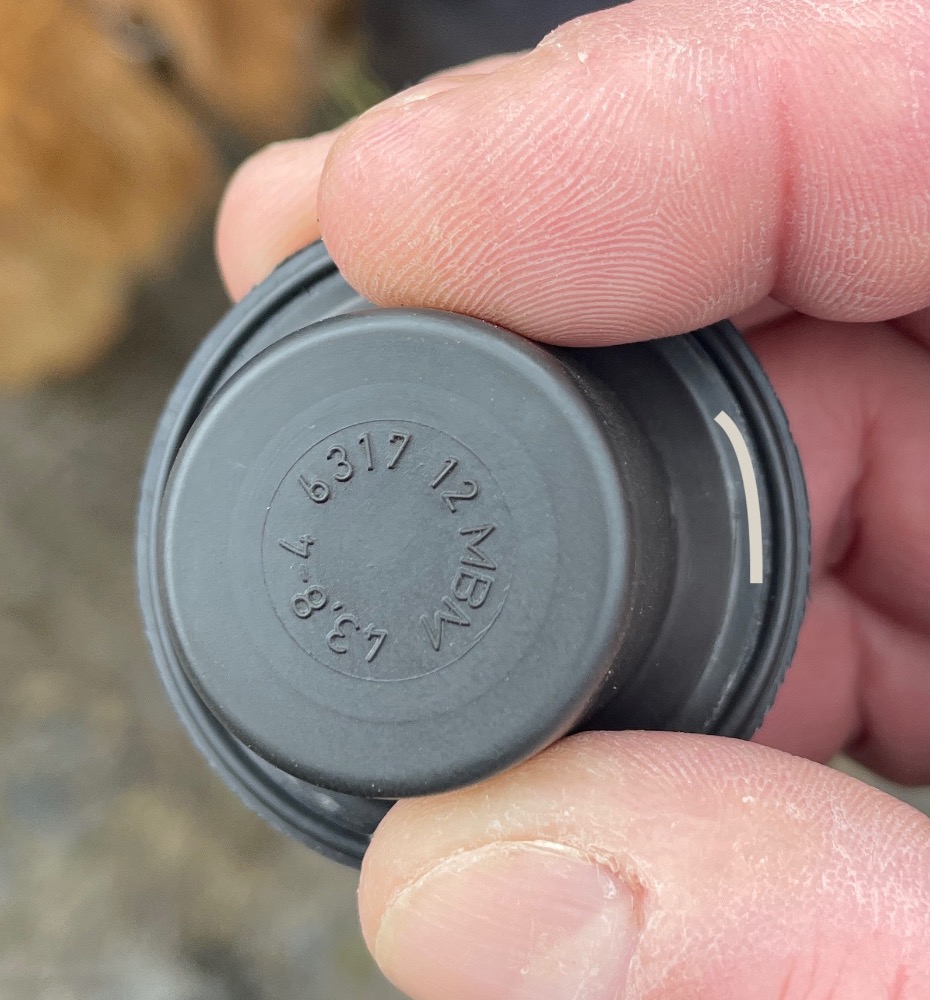

Našli jsme tohle. Membrána na turbu, která je naprasklá, Nikde to nemůžu sehnat. Věděl by někdo?
