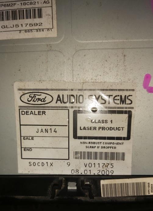

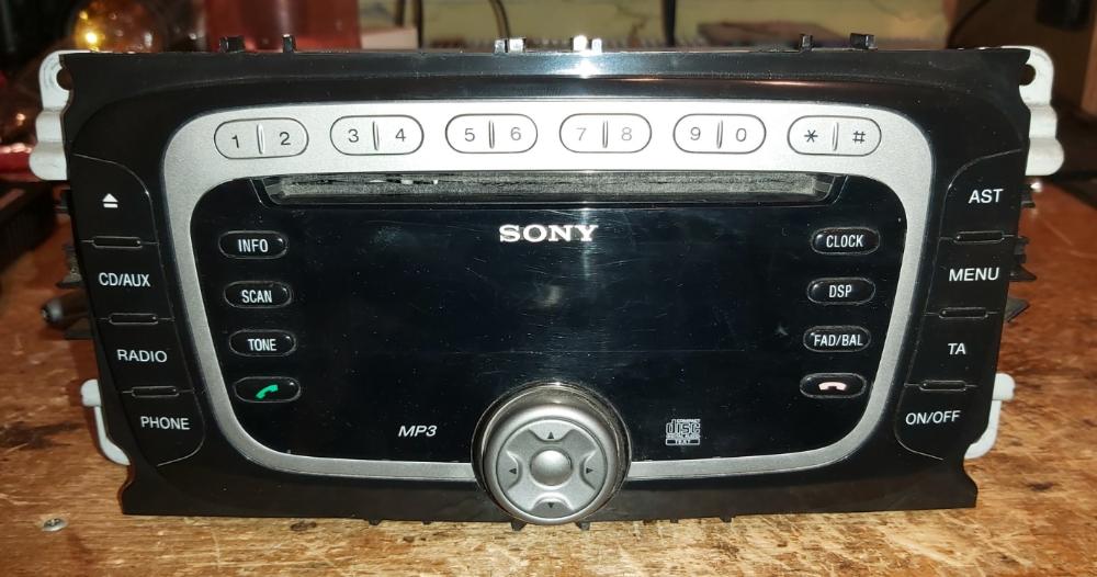

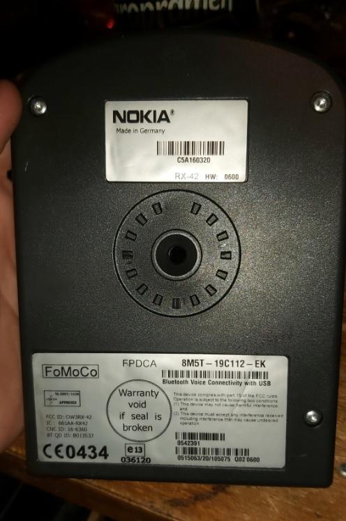

Ahoj, chci se poradit. Po několika dnech čtení fóra jsem zjistil, že mé 6000CD nebude nikdy přehrávat přes BT (focus 2 2005). Tak jsem sehnal z vrakoviště BT modul (8M5T-19C112-EK) i rádio sony mp3 (nálepka 8.1.2009). Po zapojení funguje telefonování i USB ale BT stream ne! Rádio mi napsalo že je vyrobené 30/5/2008 a FW 05-04-01. Také jsem se dočetl že BT stream jde až od verze 05-04-02, lze tedy aktualizovat FW rádia ? Nalezl jsem jak se aktualizuje BT modul ( viewtopic.php?f=330&t=34080&hilit=sony+update ) aktualizuje se i toto rádio?
Děkuji za odpověď.
Děkuji za odpověď.

musis prehrat fw v BTmodulu a pak v nem (pripadne) i zmenit vnitrni parametr

Děkuji, opravdu to pomohlo. Nejdříve jsem updatnul na verzi T a pak na verzi V. Jen ani v jedné verzi nelze stopnout přehrávání BT (ani v telefonu). Jakože mi to tolik nevadí, jen mi to přijde zvláštní. Umělo to někdy ?
