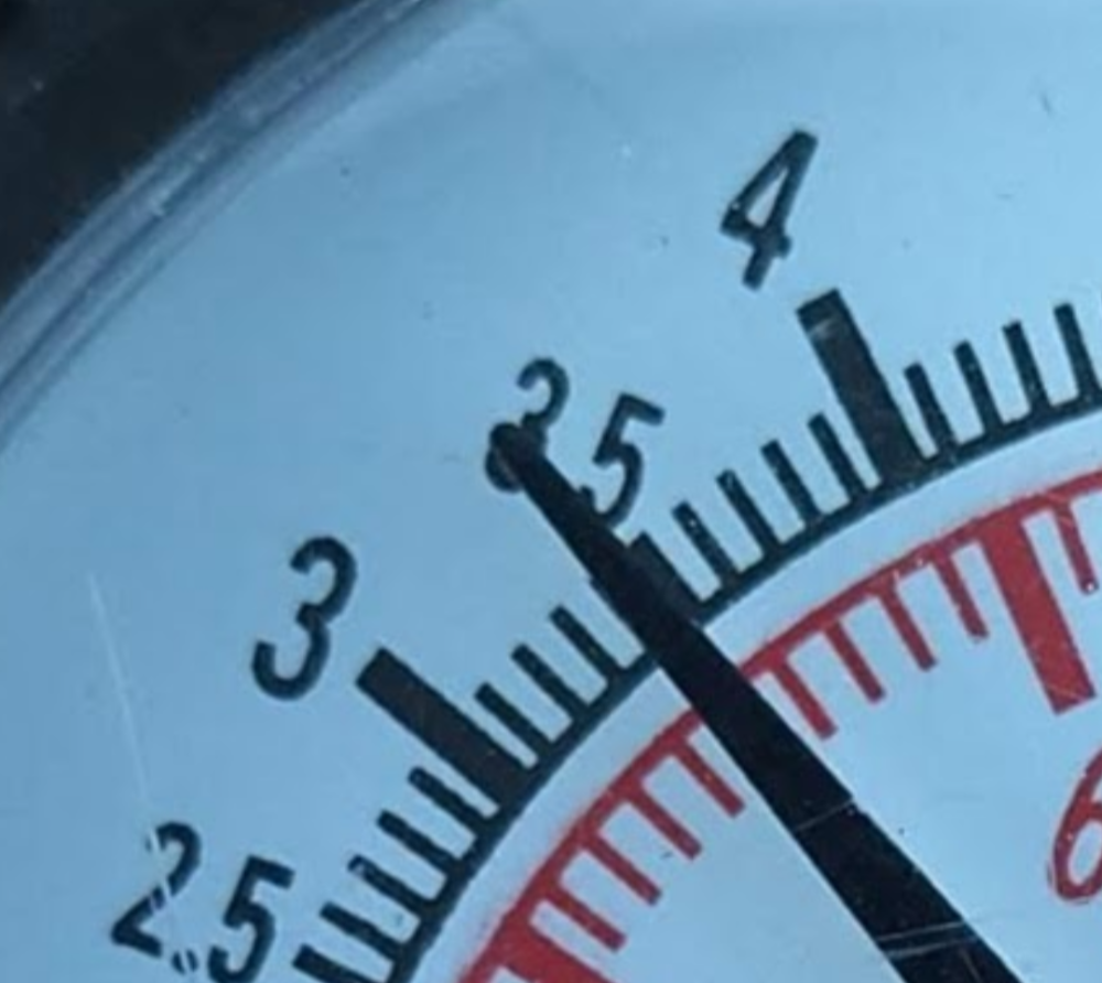

Vyzerá to na tých 3,5 +-

Jestli to je takovej manometr, jako byl na ruční pumpě z OBI, tak je presnej tak zhruba +- 0,5 bar.
Čili klidně může bejt tlak 3 a nebo taky 4. V tomto případě ovšem zásadní rozdíl. Na tohle měření vezmi něco kloudného, ideálně s rozsahem max 5bar a pokud možno s chybou měření menší, než daná tolerance tlaku (5%).
Prostě bez řádné diagnostiky problém vyřešit nepůjde.
