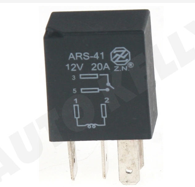

- Příspěvky: 24878
Re: automatické rozsvícení světel
tak pak Ti to bude fungovat, kdyz das rele, pojistku a propojku do velkeho zeleneho konektoru, spinac svetel nepreba, protoze to bude svitit v poloze 0
- Příspěvky: 115
- Registrován: 06.02.2013 18:40
- Bydliště: Brno
takze propojit pin 1 a pin 26 velky zeleny konektor
prepinac svetel auto neni potreba
relatko viz obr
relatko viz obr
Ford Focus 1,6tdci 66kw 2006 combi
