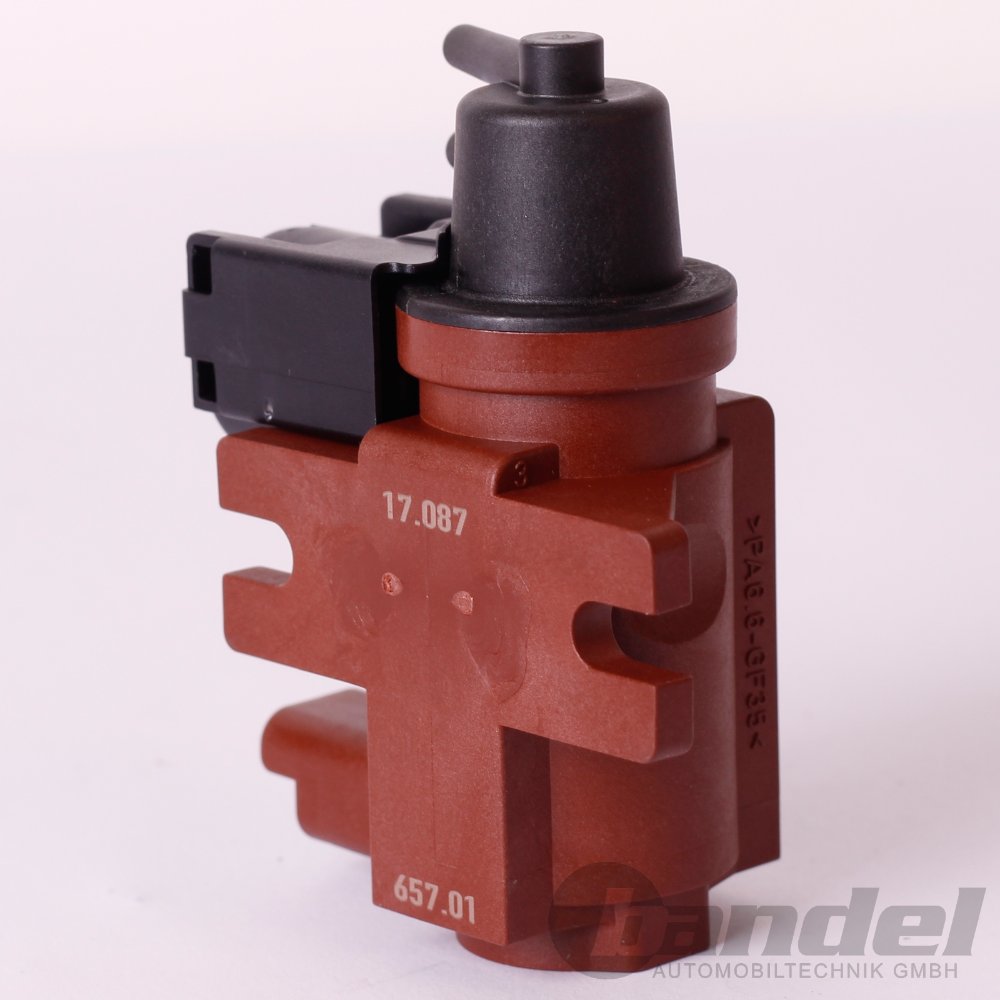

Diky za vypis moznosti ,co jsem tak nasel zatim hadicky pod filtrem ,jsou tam dve tecka a jedna hadicka tak tak drzela , dal jsem nove
,dva dny to jezdilo a ted zase pada , dnes jsem mel ruku na tomto ventilu viz foto a neda se na nem udrzet ruka tak ze by bylo po nem ?

Je to solenoid ventil a najdeš ho na hlavě motoru. Zhruba uprostřed. Ovládá podtlak u chcípací klapky, která je na vstupu do sání hned před EGRem. Můj connect ji měl do roku 2006, potom po FL už jí nedávali.

to by celkem davalo smysl proc ho u 2008 nemuzu najit, ze by tam take nebyl. nekde jsem prave cetl ze by mel vyst podtlak k zespod airboxu, a tam mi zadny nevede

Ty to tam nemáš, máš černou krabičku na turbu a z toho jde pokud si dobře pamatuju tyčka co ovládá naklápěcí klapky v turbu. Spíš zajeď na diagnostiku a nech si změřit tlak v sání a hned budeš chytřejší jak na tom to tvoje turbo je. Další možnost je, že máš ucpanej katalyzátor.
