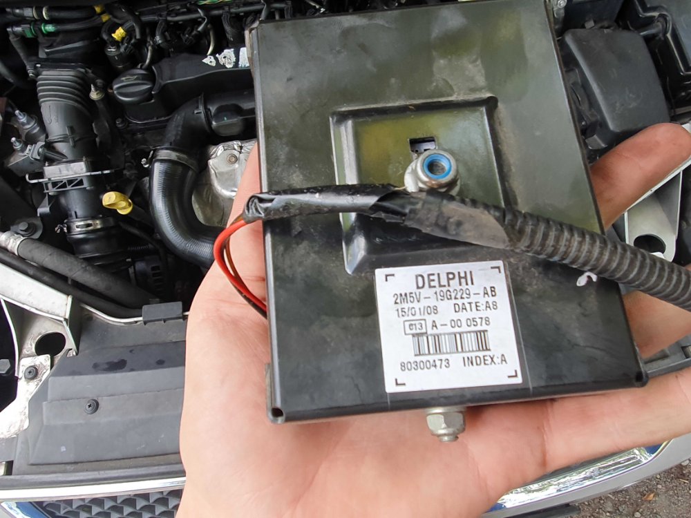

Myslím že je to toto, ale neviem na 100% - musíš vyskúšať:

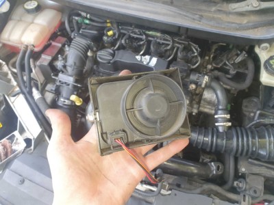

Je nejake konkrétní místo, kde je origo montovana vnitrni siréna? R2007 HB
Mam na spoustu veci v autě přípravu, tak me napadlo, ze by tam mohl byt už kablik s konektorem natažený

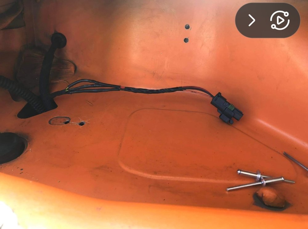

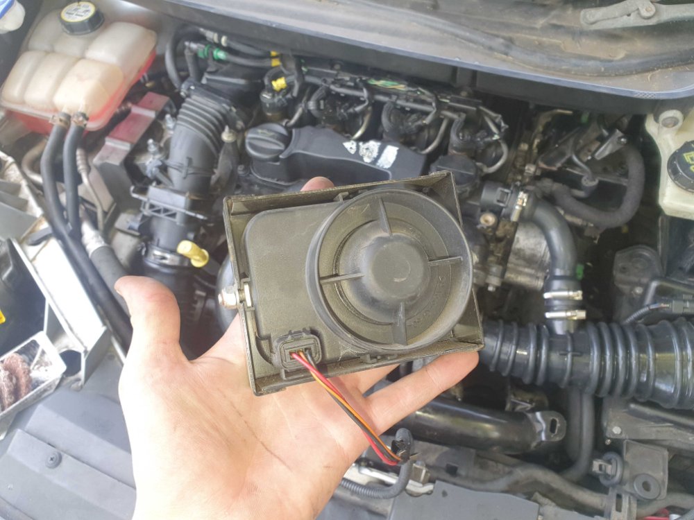

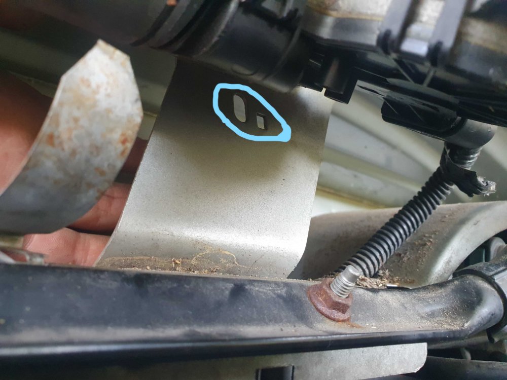

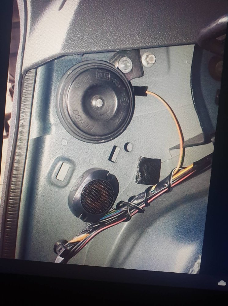

Zdravím, ta sirénka s baterkou jde pod ty stěrače? Bohužel konektor tam není, takže dodělávka, nedodělával ji někdo tu s baterkou?

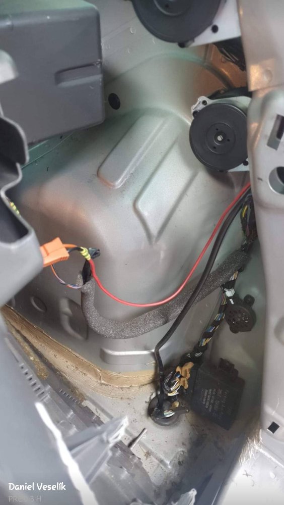

Pak je ta druhá v kufru ale nevím jak má bejt umístěná u Focus C-Maxe, vpravo je ta na senzory a na alarm je vlevo?
Díky za pomoc.
Pěkný den přeju.
Díky za pomoc.
Pěkný den přeju.

Originál sirénka do kufru je k ničemu, není moc slyšet.

Ano, to je tak na to když někdo leze dovnitř, proto bych chtěl zapojit tu venkovní zálohovou.

viewtopic.php?p=1125220#p1125220Embi píše: 30.08.2022 20:47 ... ta sirénka s baterkou jde pod ty stěrače? Bohužel konektor tam není, takže dodělávka, nedodělával ji někdo tu s baterkou?

Díky Honzo, u c-maxe to prý bude fakt na tom držaku stěračů, ale spíš mě teď zajímá jak k tomu přivést ty 3 dráty, aby tam konečně něco houkalo.

Interiérová patří víc dopředu, až nad tlumič:
viewtopic.php?p=1163413#p1163413

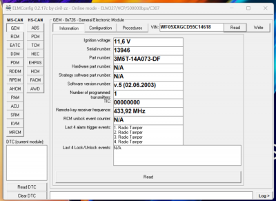

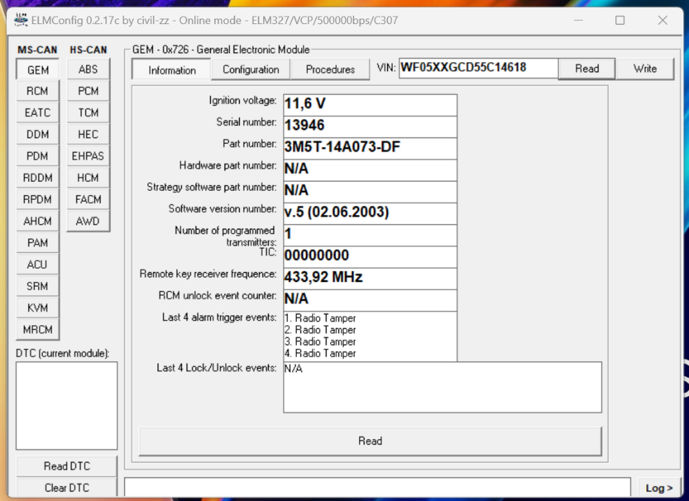

Ahojte, neviem či sa toto týka vyslovene obvodového alebo objemového alarmu, ale každopádne...rozmohol sa mi tu takový nešvar...auto po zamknutí a nejakej - vždy rozdielnej - dobe začne húkať. Stalo sa mi to zatial 4-5x, našťastie vždy pred domom, takže som to aspoň vedel rýchlo vypnúť, ale rozhodne sa mi to nechce riskovať niekde na verejnom parkovisku v meste atd...
Elmconfig vyčítal tieto spustenia alarmu: "Radio Tamper" predpokladám že nemá nič spoločné s rádiom ako takým (to mám čínu, čo nemá o nejakom vnútornom alarme ani poňatia), ale bude to rádio prijímač alarmu/centrálu. Otázka teda znie...kde pátrať po probléme? Chyby nemám zapísané žiadne, povedal by som, že to robí po dlhšej jazde, resp. keď sa auto za jazdy trochu "vytrasie"...môže to byť zle zapojený káblik? Nejaká prerušená kostra alebo niečo podobné? Prípadne môže to robiť aj GEM ako taký?
Alarm je originál objednaný s autom, sníma aj vnútorný priestor, aj otvorenie kapoty, húka trúbou.

... teorii si potvrdis jednoduse: odpoji prijimac pod strechou (auto pak budes zamykat mechanicky), jestli se alarm spusti nebo ne

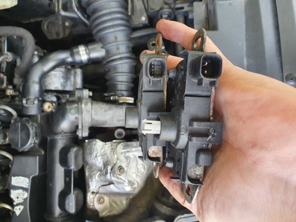

Mne to robilo nedávno, chýba bola v zámku prednej kapoty, no kontakt s kapotou, vždy za dažďa alebo vlhká to hukalo
- ScorpionSX
- Příspěvky: 1838
- Bydliště: Trenčín, SR
Re: Obvodovy alarm
O tej kapote som čítal, že to je nejaká known issue. Ale myslím že keď to húka kvôli kapote, tak aj v elmconfigu vidím, že posledný alarm event bola kapota. Vieš mi pozrieť čo si tam mal ty? Ak ti ešte auto odvtedy velakrát nehúkalo, bude to tam uložené stále...
