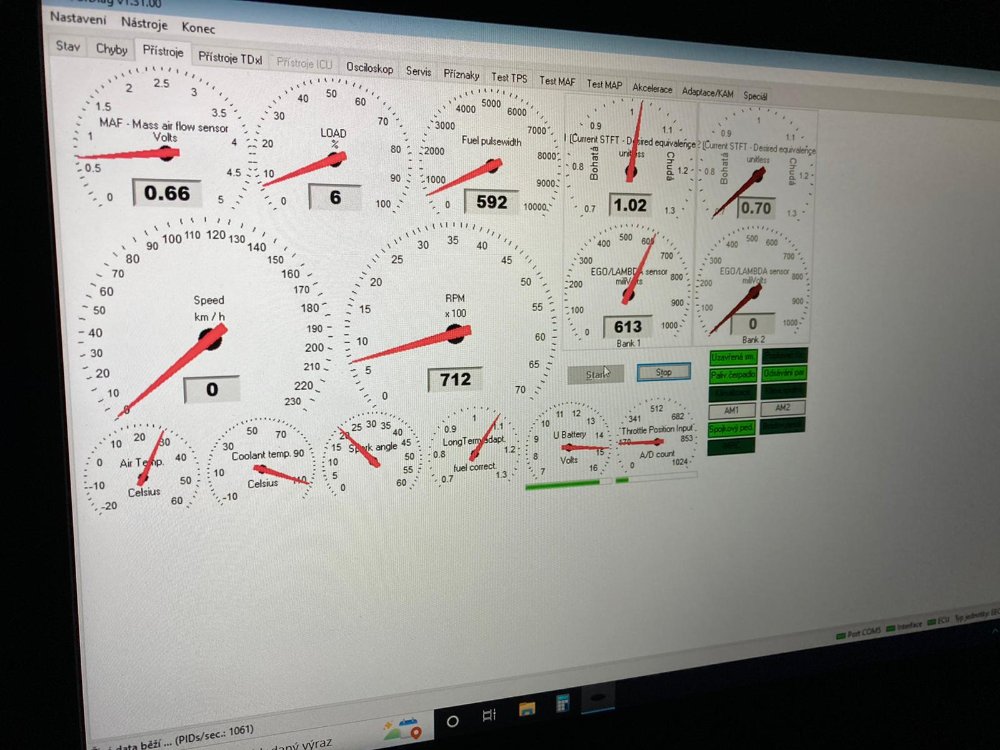

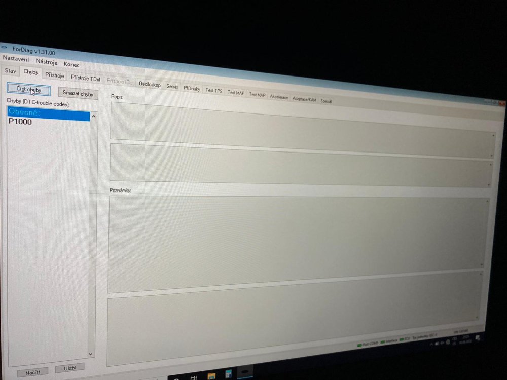

Díky. Chyba P0135 se již nezobrazuje. Pomohla schéma moc díky. Našel jsem zalomený/prodřený káblik ve svazku u řídicí jednotky. Svazek byl rodělaný. Asi tam někdo (předšlý majitel nevím, něco měřil.) a káblik byl opřený o plech čili ukostřený. Po zapojení, proměření vše ok.
Najel jsem s tím 30km kolem Zlína. Vše riaguje jak má. Zvýšení otáček při dojezdu na křižovatku, volnoběžné otácky, přidání otáček při pohybu volantem atd. Deakcelerace.Po vyřazení do neutrálů otáčky hezky padnou na cca 800ot a drží se. Zatížení svetly, spotřebiči, zatahováním oken atd není téměř znát na volnběžných otáčkach.
