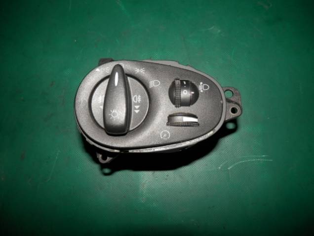

Můžete mi poradit jak na to.
Mlhovky s rámečky a nový přepínač světel s další polohou na přední mlhovky už mám.
Jak na to Dík Helmut

Vyměníš přepínač, vydloubneš záslepky z nárazníku, nacvakneš rámečky, namontuješ mlhovky, pak najdeš konektory pro mlhovky (přípravu by měly mít všechny FF1 po fl), zacvakneš a svítíš. První dodělávka kterou jsem před 5 lety dělal, půl hoďky je na to skoro i moc.

Mlhovky jsem namontoval a zapojil a vyměnil jsem přepínač, ale mlhovky nesvítí. Neví někdo po čem jít?
Pojistky by měly být asi cajk - měla by být společná pro zadní mlhovku a ta svítí. :nixw:

Mlhovky určitě spíná relé, je namontované?

Příspěvek od lukasek66 » 28.07.2022 18:44
Jemar píše: 28.07.2022 09:11 Mlhovky určitě spíná relé, je namontované?
V pojistkovce v motoru jsou všechny relé již obsazené - volná místa tam jsou, ale nemají "piny" dole. Co jsem hledal na internetu, tak by to mělo být relé R13, což vůbec osazené nemám a podle nákresu v pojistkovce to má být něco s motorem :nixw:

Příspěvek od lukasek66 » 29.07.2022 17:07
lukasek66 píše: 28.07.2022 18:44
Pojistky i relé sice mám, ale chybí mi dráty k přepínači světel :wallbash:
Byl jsem teda naivně na tom, že když mám přípravu, že bude se vším všudy :shocked:
