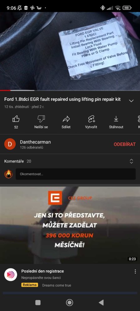

Ahoj kluci, mam fofo 2 po FL 1.8 tdci 85kw 2009 (kkda) predtim jsem mel egr zaslepeny a vse bylo ok. Jenze loni jsem nechal v servisu vymenit spojku a od te doby auto pocukava. Jizdy byli hrozne, na 2 do kopecka to skubalo jako prase pri lehkym seslapnutym plynem, kdyz jsem tomu nalozil tak to prestalo.tak jsem zaslepku sundal a bylo to lepsi a tak jsem tak nejak jezdil.nedavno jsem zkusil tam zas flaknout zaslepku a zkusil projet,jenze uz pri seslapnuti spojky bylo citit ze pedal jde ztuha, vubec to nechapu a projizdka byla hrozna kdyz jsem simuloval kolonu a ruzne popojizdeni 🤦tak jsem to musel dat pryc. Tak jsem se chtel zeptat co to muze zpusobivat tahle ztuhlost a cukani? Elm obd 2 s aplikaci Car scanner mi hlasi obcas EGR chybu a pernamentne soucasti v emisich, ale DTC zadnou chybu nevyhodi.viz foto. Budu rad 6a kazdou radu a pomoc
Jason378
Příspěvky: 72
Registrován: 22.07.2019 22:06
Re: EGR - zaslepení
Příspěvek od Jason378 » 23.07.2022 09:08
Ještě mě napadlo jestli nekdo nezkoušel zaslepit egr pred vstupem do chlazení? A pak lidi na youtubku resi fitinku na ovladani egru ta se da vymenit? pochopil jsem asi ze se zasekavatak jestli ma na to vliv, ale pokud egr je zaslepeny a nejdou splodiny a jede na prazdno tak by to asi nemelo mit vliv ne? Ještě jednou vsem moc dekuji

-Car scanner je na dve veci ... , pouzivaj Forscan
- zaslepeny EGR z principu nemoze sposobovat trhanie
- "nechal v servisu vymenit spojku a od te doby auto pocukava" ries toto. Montaz CKP snimaca ma presny postup, popripade nejaky problem okolo neho ...

Já už mám EGR zaslepený z obou stran, jak před chladičem, tak i za ním. Z důvodu rychlejší reakce turba. A měnili ti spojku komplet včetně dvouhmoty?

Díky, to jsem hned udělal, ale prej to nemá nic se spojkou společného. 🤷
