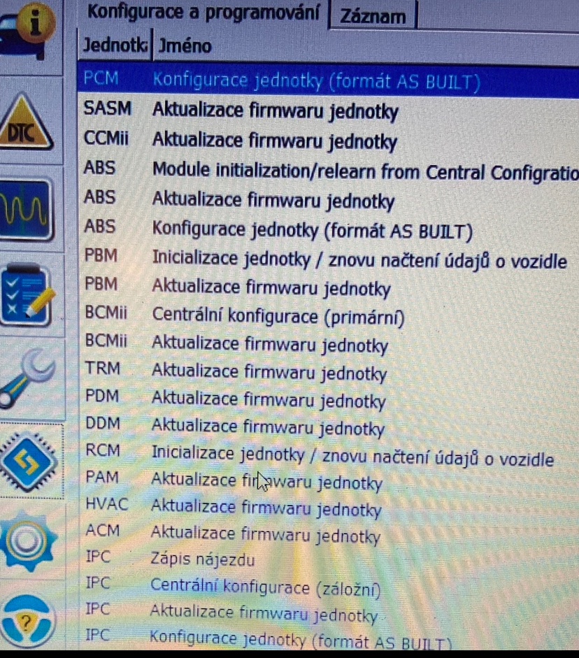

Re: Convers+
Ještě jeden dotaz, všiml jsem si že po změně fw v Convers mám jiný VIN kód, rok a měsíc vyroby.
Dá se to prosím nějak narovnat, např přes Forscan?
Ford Galaxy Ghia, rv 2008, 2.2 TDCi (129kW)
- Příspěvky: 24892
Re: Convers+
ano, je to v centralni konfiguraci - dobre si to VINko schovej; je mozne, ze po jeho zmene Ti zmizi nektere funkcionality ... pokud ano, omlatil bych to prodejci o hlavu
- Příspěvky: 265
- Registrován: 24.07.2017 18:59
- Bydliště: ValMez
Re: Convers+
VINko jsem si vyfotil. Ale můžeš prosím trochu rozvést co se vlastně stalo. A taky jak z toho ven.
Ve výčtu mám tyto jednotky, viz. příloha.
