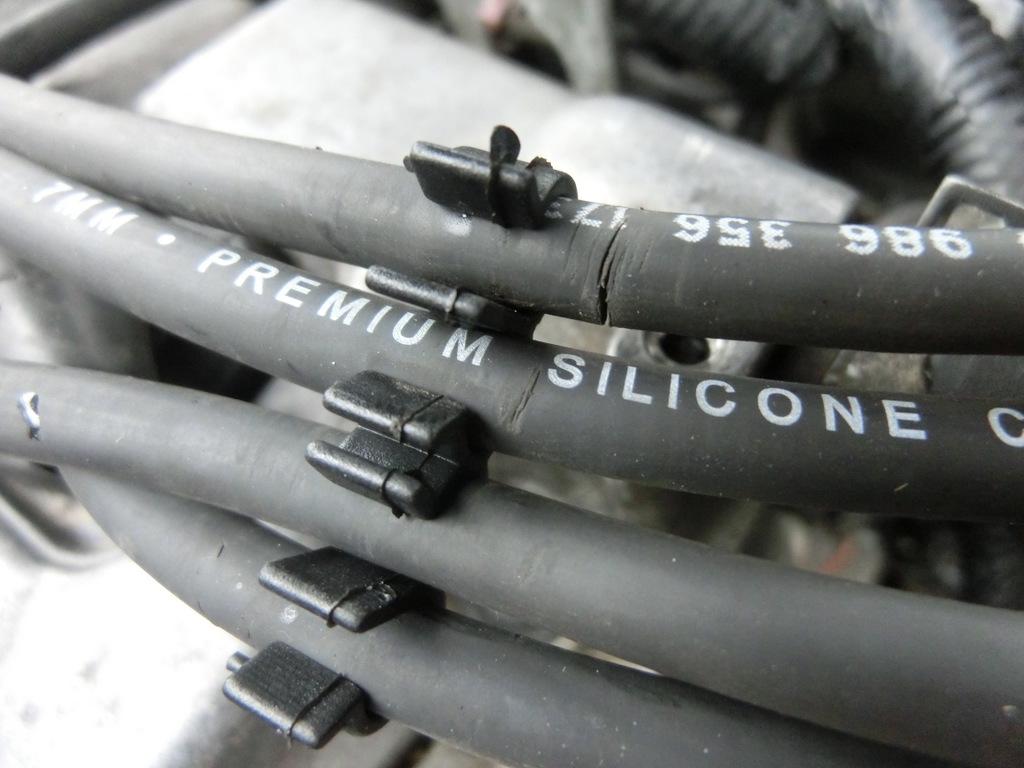

A taky se tady někde psalo, že ty záslepky jsou menší než origoš, u Focuse. Ach jo.

To vypadá spíš na nějaké mechanické poškození..

řekl bych, že v té sponce-držáku, je ostrá hrana. Ten druhý je taky načatý.

No ja sundal dekl a koukal na ty Tesla kabely. Prumer je stejny jak original, jen jsou mekci a trosku delsi. Mam je tam taky tusim 2 roky a to co je na fotce, tam teda nemam.
Koukal jsem i do konektoru a krasne cisto, vlhkost tam nejde. Takze za sebe je muzu vrele doporucit.
