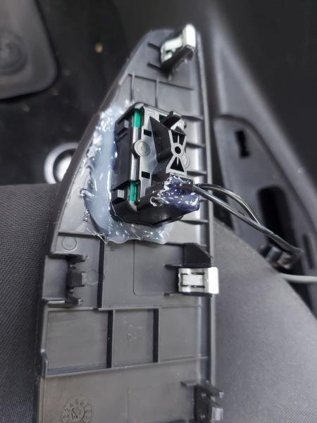

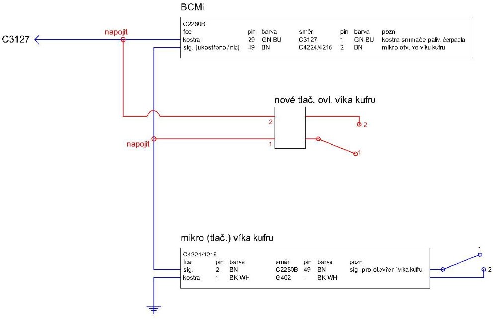

Přiznám se, že tato věc mi taky u FF3 citelně chybí (i ve staré fiestě to bylo!). Tak jsem koukal do schemat, uvažoval a své úvahy korigoval s jinojazyčnými fóry ...a tady je tato vychytávka:
- Signál od tlačítka na víku kufru ("otevři!") směrem k BCM není nic jiného, než sepnutí kostry.
- Vyberte si, kam dát do interiéru své druhé tlačítko (např. se nabízí plocha pod ručkou).
- Najděte si k němu nejbližší rozumnou kostru. Ať to není úplná drátopakárna, vzal jsem po vzoru rusáků kostru ze stejného konektoru (C2280B, pin 29), kde končí i signál.
- Napojte se (rozbočte) na tuto kostru.
- Napojte se (rozbočte) na signál (C2280B, pin 49).
- Tuto dvoulinku si doveďte do místa, kde budete mít tlačítko. Pro snadnější pozdější de/montáž loketky doporučuji dát někde po trase konektor.
- Sežeňte si tlačítko (jakékoliv, které vám pasuje). Pokud budete chtít i podsvětlení tlačítka, doveďte si spínaných +12V a kostru musíte táhnout samostatně (u mě to jinak dělalo čurbes).

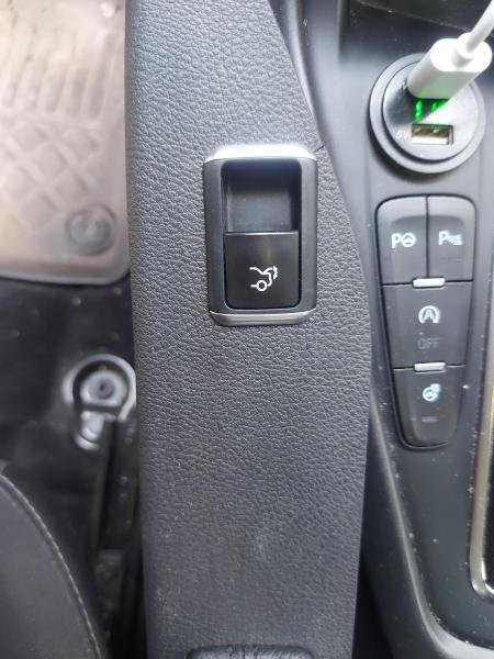

- Vyřežte si na tlačítko otvor, připevněte jej (jo, tavka forever :oops: ), zapojte kabeláž, vyzkoušejte funkčnost.
