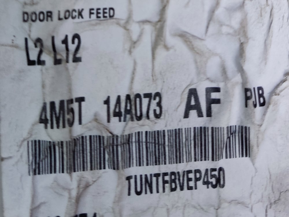

Ahoj, Focus 1.6 74 kw 2006 nevidí tlačítka. Při podržení tlačitka ohřevu zadního skla a zapalování mi všechno pípa, ale tlačítka tempomatu ne. Všechno je zapojený, příprava taky je, zkontroloval jsem i samotné tlačitka, ale pořád nic. Stalo se někomu něco podobného, dá se nějak vyřešit ?
Děkuji moc za rady, už sem úplně bezradný...

chybi Ti draty mezi krouzkem pod volantem a GEMem

Myslíš přípravu ? Dva dráty z pojistkovnice ( před spolujezdcem) do volantu ?

ano

Ty tam mám. Zkoušel sem i jiné a stejně nefunguje. Existuje nějaká pojistka ? Jednotkou to může být ?

jelikoz to zprovoznujes podle navodu, tak predpokladam, ze GEM neni rady Ax

A kdyby byl GEM řady Ax dalo by se to nějak řešit ?

vymenit gem

Tak je opravdu špatný GEM.
Když vemu GEM z poFL 2008+, bude šlapat u předFL 2006 ?
