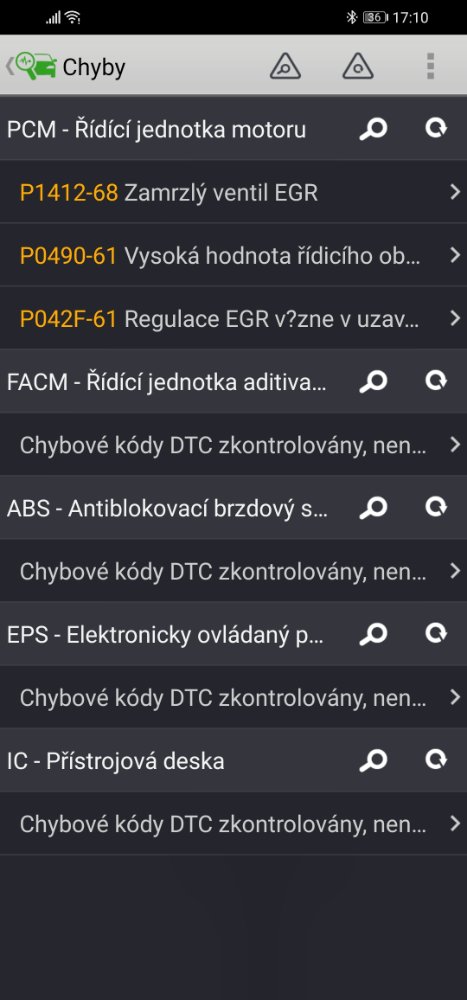

Zdravím chlapi,
Čistil jsem EGR venti a nedopatřením jsem zničil vnitřní elektroniku.koupil jsem nový z Ebaye nainstaloval a diagnostika začala vypisovat chybu P0490-61,P042F-61.Chyby jsem vymazal,inicializoval EGR přes forscan(android).auto chvilku jelo ale po pár km chyby opět vyskočily.docetl jsem se že je lepší koupit originál Valeo,že EGRy z Ebaye nejsou to pravé(jsou dva druhy EGR ventilu s rozdílnou elektronikou) a tak jsem koupil originál 700444 a instaloval.Bohuzel vše se opakuje.chyby vyskakují a auto netáhne.uz jsem naprosto bezradný.
Moc Vás prosím zda někdo nemáte zkušenosti s takovou závadou.

Re: Výměna EGR ventilu
Také jsem měl původní 240000km a také blbnul tak jsem si říkal že ho vyčistím.otevrel jsem elektrickou část a saze všude, tak jsem vše očistil štětečkem a sestavil.bohuzel jsem perko přetáhl a to poškodilo vnitřek.
Koupil jsem tedy nový z Ebaye,ten vyhazoval chyby tak jsem si řekl že to bude asi tím že byl levný a objednal origo Valeo a ono je to to samé.probehla i kontrola dle VINka abych nevyhodil do luftu 4000,- před Vánoci a jak to tak vypadá tak prachy v háji a auto jede na poloviční výkon.
