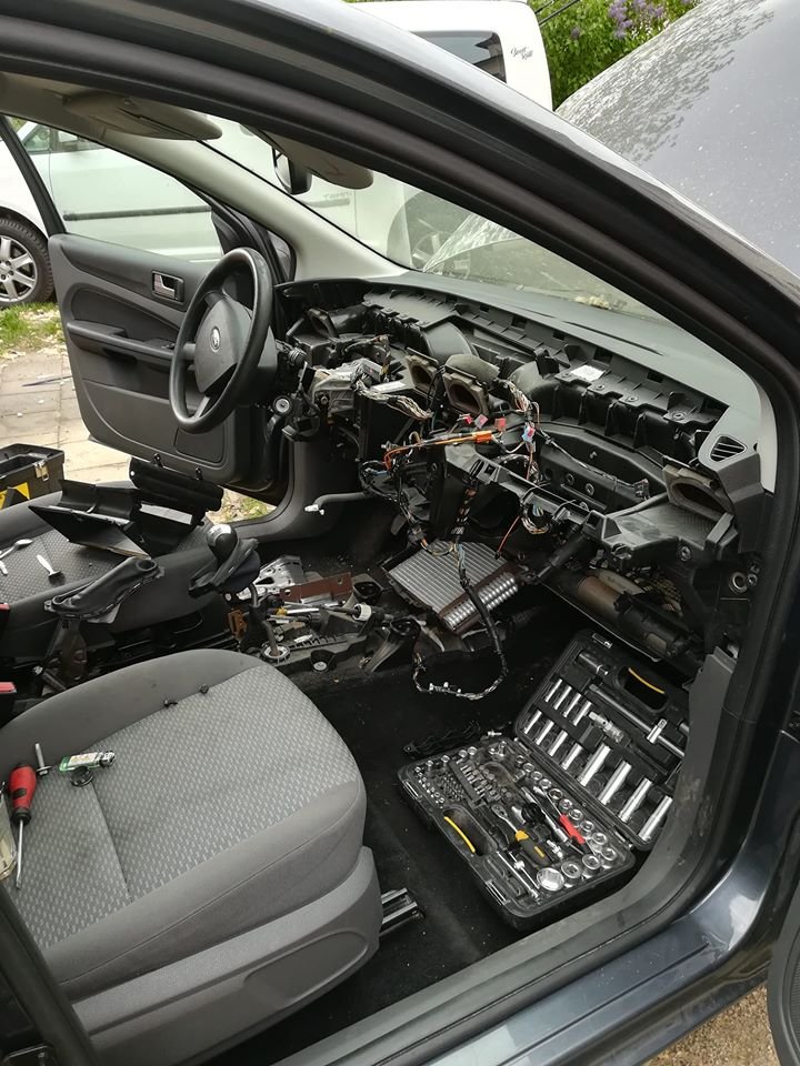

mezi hornim vydechem a vzduchovym filtrem je nekolik klapek, cidel teploty a ventilator - tam vsude se muze prsten zachytit (i s ohledem na velikost pripadneho kamenu) ... lze autem jezdit po nerovnostech a doufat, ze se prsten sklepe do prostoru ventilatoru nebo filtru a pak ho vyndat ... ale sundat palubku a pak rozebirat monoblok topeni bude uspesnejsi cesta

Jen pro představu
FORD FOCUS MKII TURNIER 5/2006 , 1.8 16V 92Kw ,

Ale pokud se s tím autem nejezdí, může být jen zapadlý na dně vzduchového kanálu. Vzal bych endoskopickou kameru a posvítil bych si tam, třeba by šel vylovit háčkem z kusu drátu.
