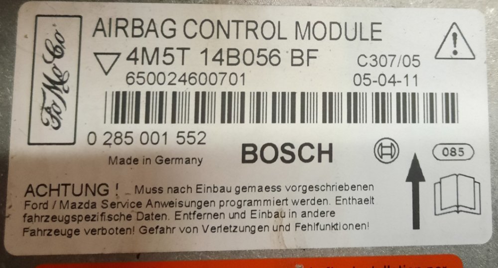

Zdravím vás
Nedávno jsem trefil srnu, vystřelili pásové airbagy. Airbagy se vyměnily a zjistilo se že je řidiči jednotka airbagu v háji. Hledal jsem na internetu, ale nenašel jsem pro 1,6 benzín, vždy to bylo na moje MK2 ,ale jinou motorizaci, hlavně na diesel.
Můj dotaz je, zda musí být z benzínového, nebo je to stejné a popřípadě nemá někdo funkční z auta které nebylo bourané. Děkuji za radu a za případné nabídky

jednotky se shaneji podle cisla ... u Tebe 4M5T-14B056-Bx (x je libovolne cislo) ... a je uplne jedno, jestli ta jednotka byla v FF2 nebo Cmaxu, jestli auto jezdilo na plyn, benzin nebo naftu
tipnul bych si, ze puvodni jednotka je v poradku, jen se v ni musi diagnostikou vymazat pamet narazu

Měl jsem to u borce, co to napíchl a tvrdí že je v háji, čidlo nárazu je ok a pásové airbagy vyměněny, zkusím mu říct to co si psal jestli to zkoušel to nevím, ale mě tvrdil že je v háji a že se musí sehnat nová nebourana
- Příspěvky: 24888
Re: Airbag
tim rika, ze neumi zaznam o narazu vymazat ... chce to nekoho jineho
