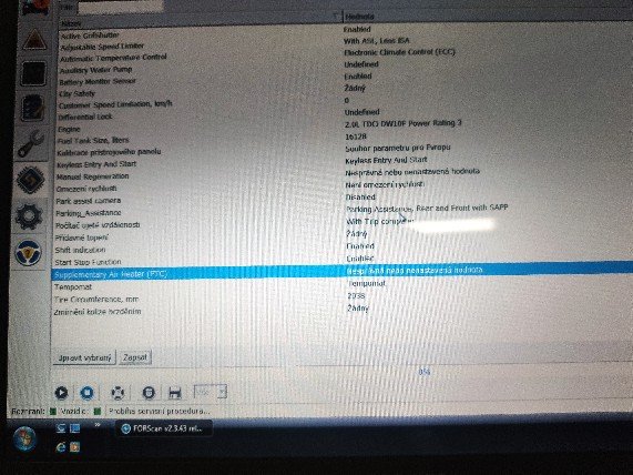

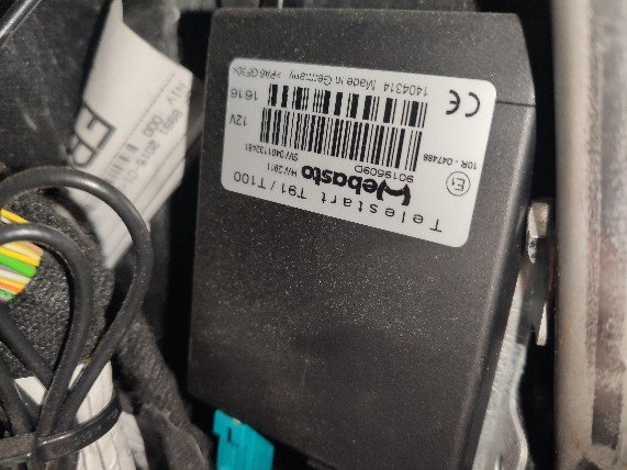

Zdravím všechny. Jelikož už to tady dva dny pročítám a nejsem s toho moc moudrý, tak se chci zeptat jestli stejným způsobem aktivuju Webasto forscanem na Mondeo MK5. Webasto tam mám ale mám ho na dálkové ovládání ale nejde mi spustit. A ještě jestli může někdo poskytnout podrobnější návod jak to nastavit. Forscan mám teprve 3 dny a Mondeo 4 měsíce. Před tím jsem měl diagnostiku bmw a tam to fungovalo úplně jinak, a co mám Delphi tak ta funguje s mondeem jen základ. Předem děkuji za odpověď

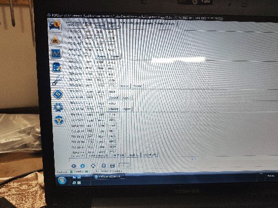

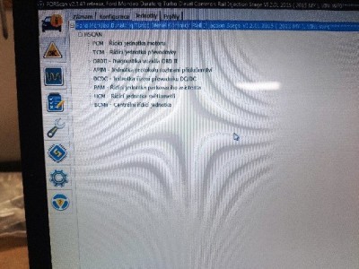

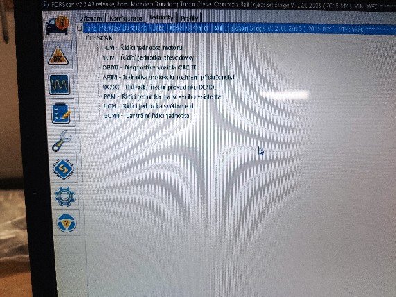

a forscan Ti z jednotky AHCM nejake chyby vycte? a vidi forscan ten modul?

Auto už jsem tak koupil. Webasto je tam kde má být pravý přední podběh. Mám jen dálku ta se při zmáčknutí rozsvítí a potom bliká zeleně ale bufík nejede. V autě mě to nic neukazuje, nemám na paluce vůbec nic takže ho tam ani nevidím.

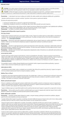

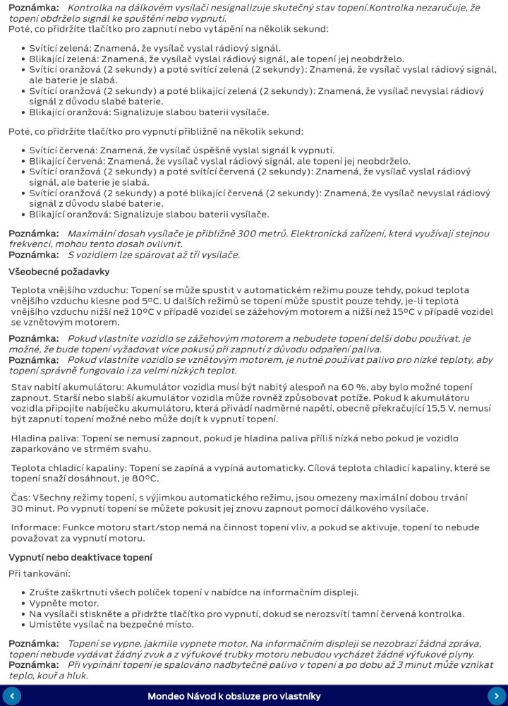

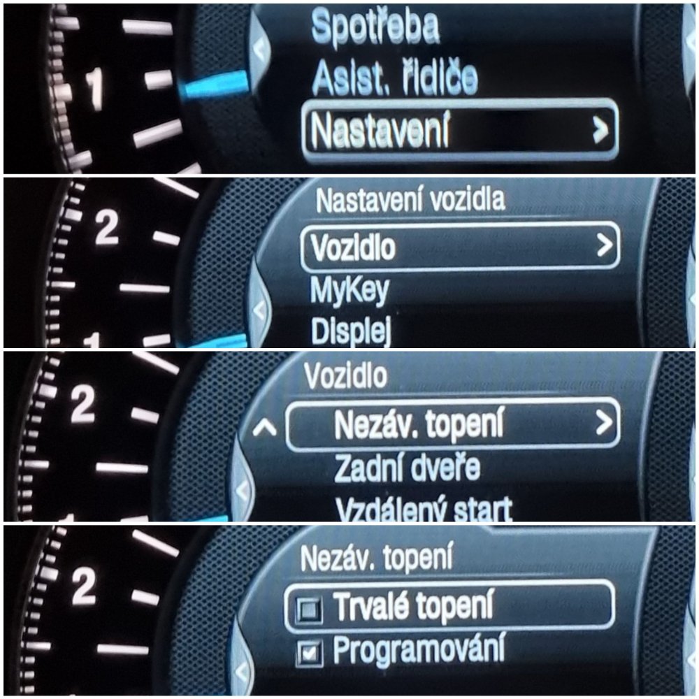

Přečetl jsi si návod k autu? Je tam napsáno, co jaké blikání znamená.
Hledal jsi podle návodu v nastavení, nastavení parkovacího topení?
Máš digitální budíky?

A návod k ovládání. Je tam postup párování klíčku, pokud ti to vysílá ale nepříjmá:
https://www.google.com/url?sa=t&source= ... G5t_jjhhVm
Cesta v IPC: Dále už si mastavuješ, zda "trvalé topení", kde jsou dva časovače (nastavíš den v týdnu a hodinu, kdy má být vozidlo vytopeno), nebo "programování", kde si nastavíš den a hodinu, pro jedno zatopení. Také se nastavuje, v kolik má být vytopeno. Bufík se zapne 30min před nastaveným časem.

Budíky mám digitální,ale v menu nemám topení ani ten start co tam maš. Ovladač jsem pároval přepínal barvy, ale asi neúspěšně, vždycky zasvítí a potom bliká.

- Příspěvky: 24976
Re: palivovy primotop
ZaQik píše: 03.11.2021 14:34 nebo napis VINko

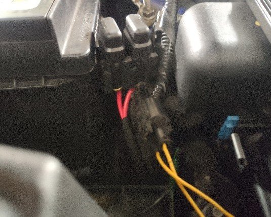

podle pojistek neoriginalni zastavba - pres palubak Ti to nepujde ovladat, leda dalkou

muzes z nej vycist chyby podle navodu viewtopic.php?p=1214022#p1214022
nebo se zastavit u nejakeho specialisty na zastavbu, on to vycte taky a uvidis ... obecne musi byt nizka teplota (10°C je OK), nabita autobaterie (min. 11,5V) a zapojene cerpadlo na vodu i palivo
nasel bych si navod na ovladac, treba to blikani ma nejakou pravidelnost, podle ktere se pozna, co primotopu "chybi"

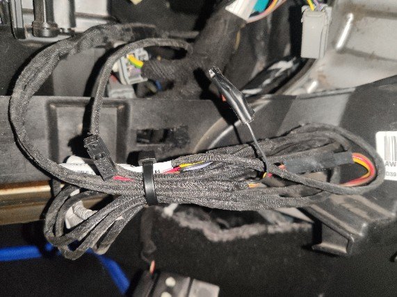

Tak všem děkuji za rady. Vyřešeno. Byl přerušený drát.
Mk5 132Kw power schift 2015
