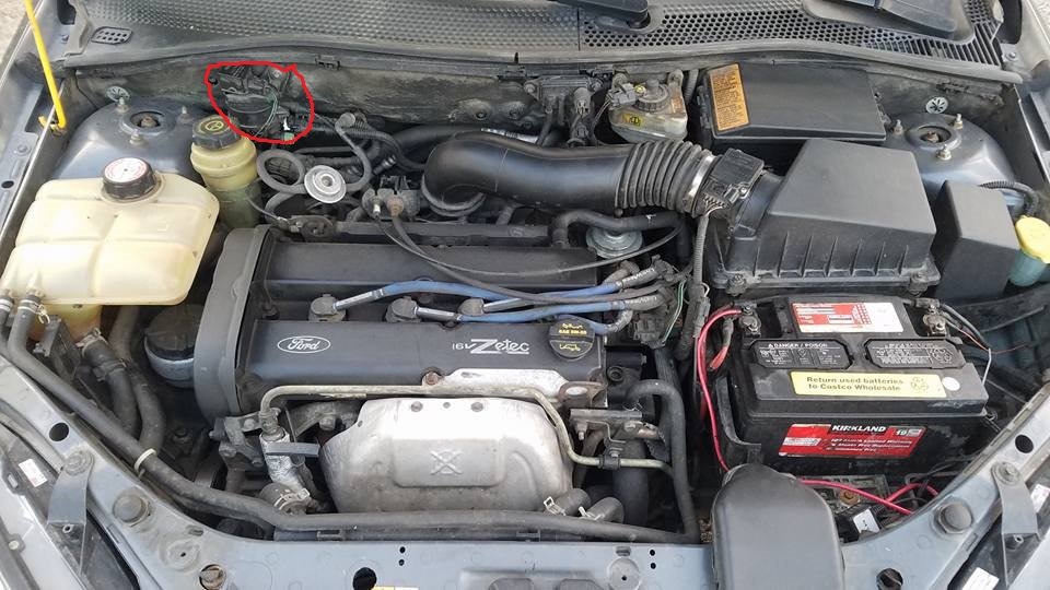

Re: Tlakování palivové nádrže
MK1 -- tak není.pbjun píše: 11.09.2021 11:06 To by musel mít ucpávku i mezi víčkem a nádrží... Nevím jestli tam není zpětná klapka aby se nedala nádrž vytáhnout z víčka...
