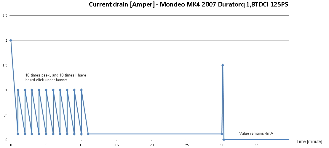

Taky mi neco vybiji baterii, MK4 2007, hrabal jsem se v tom o vikendu a meril a meril a tady je graf ktery jsem vyrobil. Ukazuje odberu proudu od okamziku zamknuti centralem.
Z grafu je teda mimochodem videt ze autu trva 30 minut nez se uspi a proud spadne na 4mA. Takze pri experimentech s vytahovanim pojistek a zkousenim toho co zere je treba pokazde 30 minut pockat. Mimochodem vypoctem zjistime ze 72Ah baterku auto vyzere do nuly za nejakych +- 60 dni.
Vsechno v aute bylo pripojene, vsechny moduly, pojistky i relatka tam kde maji byt. Bylo ale zakodovane radio. Budu jeste provadet mereni s odkodovanym radiem a zkusim i sparovat bluetooth modul. Ten prej udajne muze zlobit a odebirat proud.Z grafu je teda mimochodem videt ze autu trva 30 minut nez se uspi a proud spadne na 4mA. Takze pri experimentech s vytahovanim pojistek a zkousenim toho co zere je treba pokazde 30 minut pockat. Mimochodem vypoctem zjistime ze 72Ah baterku auto vyzere do nuly za nejakych +- 60 dni.

Nic takoveho tam nemam, ale mam podezreni na ten bluetooth modul. Dnes jsem vsechno nahodil, odkodoval radio, pripojil se telefonama k BT, zkusebne zavolal a pak zamkl a meril jsem odber. Po pul hodine to spadlo na 4mA. Takze vim prd. Snad jen to ze to mozna muze byt nahodila chyba. Budu ted merit napeti na baterii, normalne budu pouzivat BT a uvidim jestli se dostanu k nejakemu vysledku.Slid píše:Neni v aute gsm alarm?
