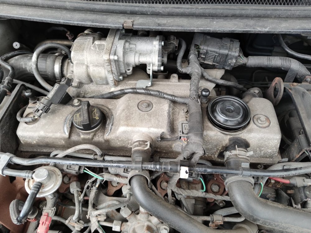

Ahoj,
dnes při jízdě jsem si všiml že auto v záběru jakoby zvukově funí u odpředu, jinak vše jede ok. Když jsem asi po 200km dojel domu, našel jsem na vrchu motoru tuto diru a vedle leželo víčko. Bez závitu. Tak jsem ho klepl kladivkem zpět. Mám ale obavy že zas uletí. Ví někdo co to je a k čemu je ta díra a jak to správně vyřešit jinak než tam to víčko zpět klepnout? Na obrázku v pravé části je vidět těsnění které je pod tím plechovým víčkem než jsem tam víčko zase vrátil.

Příspěvek od oscaar » 29.05.2021 23:11
Tam by měl být separator oleje z krytu ventylů k odvětrání..
