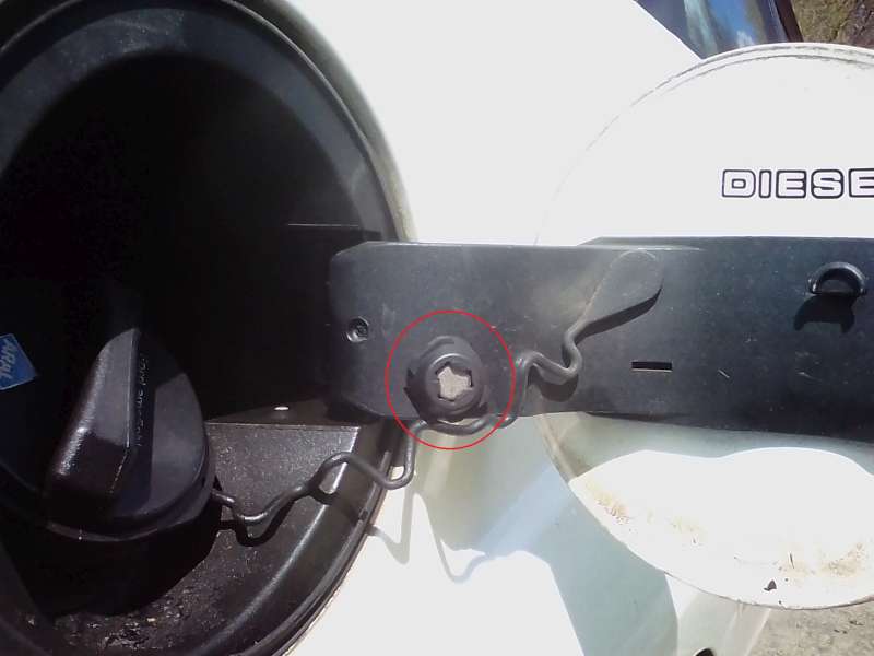

koukal jsem a pruchodkou z kufru mi vedou 4 draty. dva slabsi a dva silnejsi. vi nekdo proc??? a je zamek spinan plusem a nebo kostrou??? a co je to na foto???

Nikdo??? Mam nove "poznatky". zakrouzkovana vec je magnet. Az druhe strany zavirani je asi cidlo, jelikoz tam vedou draty pod stalim napetim 12V. Do moturku jdou dva silnejsi. Kdyz jsem je meril tak jsou OBA propojeni na kostru. Zamek nezamyka.

carodejnice a prvni maj - myslis, ze neni co delat?
dva silne jsou na zamykani nadrze - prepolovavanim se zamyka/odemyka
dva slabe jsou na kontrolu otevtreni nadrze - informace pro vypalovani DPF

Jo taaak. Dekuji. A nejaky tip proc to nezamyka ikdyz ostatni zamky jdou??? Takze kdyz zamknu nebo odemku tak se na jednou nebo druhem dratu obevi kladne napeti?
