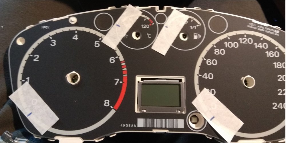

Já jsem ti vždycky nalepil pásku (takovou, co nezanechává lepidlo a jde snadno odlepit) a tam si namaloval značky.

třeba takto

Přesně takhle :D , ale stejně jsem to pak jenom jemně nasadil a doladil až po připojení napájení a domáčkl, jak někdo psal výše.

Ked ich pretocis na doraz, oznacis a potom pri nacvakavani tiez pretocis nadoraz, zarovnas, a pritlacis, budu urcite dobre.

stano. píše:Ked ich pretocis na doraz, oznacis a potom pri nacvakavani tiez pretocis nadoraz, zarovnas, a pritlacis, budu urcite dobre.
Ahoj, co myslíš tím "přetočit na doraz". Nějak se v tom popisu ztrácím. :)

Poloha, kde ručička ukazuje nulu není konečná, jde posunout ještě kousek na doraz.
