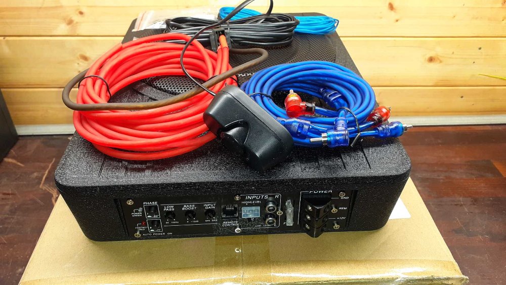

Přemýšlím o subwooferu pod sedačku. S ohledem na fakt, že z originál rádia sync3 zřejmě nijak nedostanu nízkoúrovňové výstupy, použil bych připojení (high) k zadním repro...jak už zde bylo ve vlákně uvedeno...Ale, potřeboval bych někde najít spínací (+) pro aktivaci origo rádia...například při otevření resp. zavření dveří (prostě jako když se v jakékoli situaci zapíná rádio)...aby sub nebyl trvale připojený (dálkové spínání napětím)...máte to prosím někdo takto zapojené...nikde jsem to nenašel... :roll:

SYNC3 nedela zvuk, to dela ACM (CDmechanika s radiem) a ta se vyrabi i v modelu s vystupem na subwoofer ... muzes bud pripojit primo subwoofer nebo zesilovac (DSP) a subwoofer
napajeni pro Tvoje reseni je vhodne vzit asi ze zasuvky

Taky záleží, jaký typ subwooferu máš, některé spínají jenom na REM, ale některé podle detekce signálu na vstupu, jak signálovém tak vysokoúrovňovém. Takhle bys nemusel řešit hledání spínaného napětí a taky (mě osobně vadí), že např. po příjezdu a vypnutí motoru vypne sub, takže zvuk jede ale bez basu. Ano, další hodinu bych tam neseděl a netahal to z baterky, ale takový malý postřeh z praxe.
Jestliže chceš signálový výstup, máš pouze tři možnosti - koupit si převodník Hi-Low, koupit si zesilovač s výstupem na sub nebo s DSP nebo vyměnit ACM za typ, který umožňuje měnit parametry a ten signálový výstup si v něm nastavit. Mě se to ale zatím nepovedlo, viz tady:

JJ.. ten sub mám v plánu umístit pod sedačku spolujezdce, zkusím připojit vysokoúrovňově na kabely od zadních repro a dálkové spínání RAM (sub to umožňuje - viz. foto) na zásuvku pod loketkou. Tak že by stačilo zřejmě rozebrat jen střední panel s loketkou a ještě natáhnout (+) napájení od baterky. Mínus na kostru (nějaký šroub pod panelem?). Ještě přemýšlím že bych ten RAM připojil na vodič, který spíná rádio při otevírání dveří aby byl sub zapnutý vždy současně (bylo by to logické - jak hraje rádio tak by měl i sub)...Nemá někdo představu, kde bych takové spínací plus našel?...v pojistkové skřínce, konektorech?... :nixw: ...ZaQiku nemáš ponětí jestli by to tak šlo?...Jinak na to vlítnu hned jak budu mít čas...nafotím a když by byl zájem...popíšu montáž a finální zapojení... :wink:

A umožňuje tedy sub spínání podle signálu na vstupech? Pak bys nemusel nic jiného řešit krom napájení a připojení k rádiu.
Pod lištou dveří spolujezdce je hned zemnící bod, tam to dej.

Ještě jsem sub nezkoušel, tak nevím jestli je možno spínat i vysokoúrovňovými vstupy...🤔...(i když s ohledem na dnešní měření a zjištění bych byl docela rád). Dnes jsem měl chvilu a měril napětí na zásuvce v loketce. Zamlk a zalarmoval jsem se v autě a čekal a měřil a čekal...jako blázen...a i když po pár minutách vypínaly určité systémy (auto se postupně připravuje k zimnímu spánku..🙂)...tak i po cca 10 minutách jsem naměřil stále cca 12,7V...tudy asi cesta nepovede...
