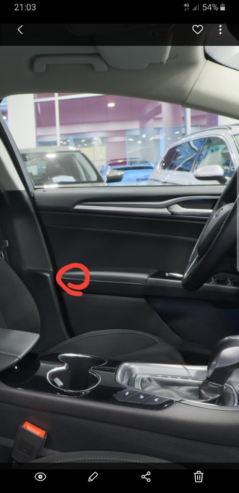

Zdravím, neřešili jste někdo hluk vycházející od sloupku u řidiče? Zní to jako by dveře někde v prostoru zámku narážely na jiný kov. Jako by byly uvolněné. Jsou to těžký dveře tak se mohlo stát cokoliv. Bohužel za jízdy nemáte šanci moc zjišťovat kde co bouchá. Všechny plasty jsem už zkoušel různě přichytit aby nedrnčely, ale myslím že plasty a obložením to nebude. Stačí trochu hrbol na silnici a ten zvuk je dost znát. Díky za případné tipy.

Mne obcas drnci bezpecnostny pas .

Až to uslyšíš, zkus loktem zatlačit na tapec v místě opěrky na ruku jakoby u zámku... Mě tam drnčí spoj materiálů. Až bude hezky, musím poladit.

dusanlulka píše: 04.03.2021 19:24 Mne obcas drnci bezpecnostny pas .
No to mě taky občas u Galaxy v B sloupku jak je pás. Buď to děla u řidiče nebo u spolujezdce v pravo.

Díky, vyzkouším, ještě jednou vše prolezu. Čím dál víc se mi to zní jako kdyby dveře nebyly dovřený. Ale možný je všechno. Minulý léto jsem sundával plastový obložení hrany zadních dveří, podlepil je textilní páskou aby nedrnčelo. Dával jsem i nový plastový nýty. To se teď už nehne, ale začalo něco jinýho. No, nezbývá než hledat...
