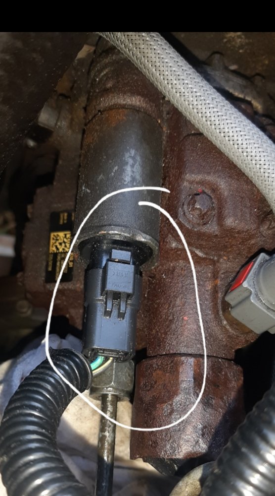

Re: motor toci ale nenaskoci
Tak jsem mel chvilku a zas jsem si prosel auto a hle co jsem nezjistil? Vidite co ja?
- Příspěvky: 24888
to je na benzinove cerpadlo ... odvzdusni to
