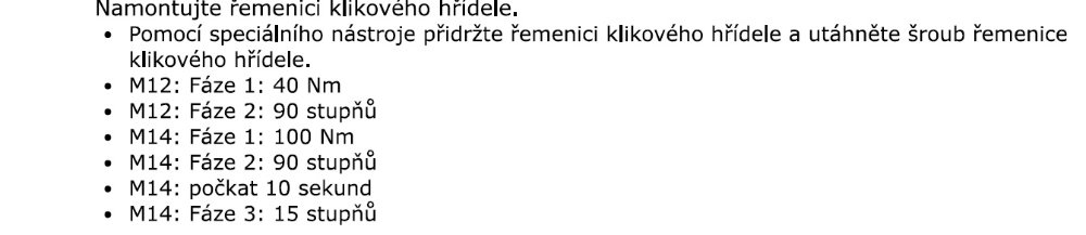

U rozvodů jsem u řemenice kliky narazil na utahovací moment pro MK2 - 1,6i 2010 SHDA: (M14)100Nm-90°-(Čakajte 10 sekúnd)-15°
Proč ta změna? U MK1 to je v Etzoldovi 40Nm + 90° Je tam jiný železo nebo to je změna kvůli protáčení řemenice při původním dotažení a bude lepší použít to nový??
- Příspěvky: 13506
Re: Rozvody 1.6 16V
B je správně
- Příspěvky: 655
Re: Rozvody 1.6 16V
40Nm + 90°a 100Nm+90°+15°je docela rozdíl.. Stejně to jsou kreténi, ušetřili jedno pero a pak se to musí dotahovat totálně na krev
By to chtělo hodit někam k návodům, tady to zapadne.. Jsem si toho všiml jen náhodou...

- Příspěvky: 655

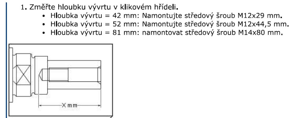

Re: Rozvody 1.6 16V
To si dělaj prdel, měřit díru do špičky
To kótoval mistr strojař, asi ten samej co to vymyslel bez péra
Jaká je pevnostní třída toho šroubu? Tipnul bych že součástí rozvodový sady bude ten nejkratší...?
A koukám že ten větší moment je pro M14, na starší verzi je tedy M12 a přitahovat ho víc je pitomost..
PS 2 Miki21: A je správně je tam jiný železo...
- jenikHK
- Příspěvky: 3131
Re: Rozvody 1.6 16V
Za mě je naopak změření hloubky díry naprosto v pohodě - pokud víš, že máš 3 varianty, které mají 3 různé hloubky díry, respektive závitu, tak to změří správně i cvičená opice.
Je to prostě udělaný tak, aby to bylo co nejlevnější na výrobu a montáž v prvovýrobě (takže bez pera) - servis platí jiná parta.
- Příspěvky: 655
Re: Rozvody 1.6 16V
Jenik nastuduj si jak se kótujou a měří díry - do tý špičky to nemáš čim změřit, musel bys měřit hrotem a ten na šupléře ani hloubkoměru jaksi moc neni. Je tam ploška která do tý špičky nedosáhne = to na obrázku je paskvil. Sice detail, ale ve strojařině podstatný. Díra se měří po straně k začátku kuželu a tak to má být i na výkrese.
Ano levná výroba, ale moc se jim to teda nepovedlo, a zrovna na spoji tak zásadním pro motor. Zlatej Fiat.
- jenikHK
- Příspěvky: 3131
Re: Rozvody 1.6 16V
Ja ti rozumím, vím, jak se správně kotuje hloubka díry a závitu, ale snažím se tím říct, že správným postupem měření dle výrobního výkresu se v servisu nikdo zabývat nebude a vlastně ani není potřeba. Navíc tady nejde o milimetrové rozdíly a to zvládne poleno v servisu tou suplerou a nebo klidně špejlí z jitrnice i kdyby se dotknul dna díry špičkou kdekoli.
Věř, že návody pro servisy dělají lidí, který moc dobře vědí, s jakým "materiálem" se tam bude pracovat a ještě za nima budou stát se stopkama.
A jestli se ta řemenice po předepsaném utažení za provozu neprotočí, tak proti tomu řešení nelze moc namítnout , protože funguje a dražší řešení s perem a drážkou ve vedení nikdo neschválí (jo, servis doma bez speciálních přípravků nikoho nezajímá).
