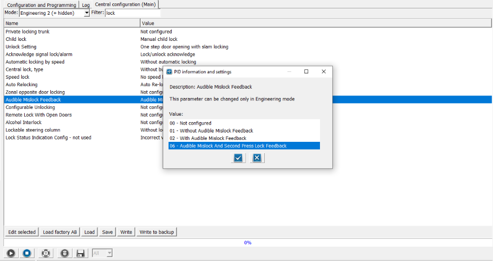

Příspěvky: 24739
Re: Zvukový signál při zamknutí (nezamknutí)
Příspěvek od ZaQik » 23.01.2021 10:03
tak jsem hledal a nasel jsem v centralni konfiguraci parametr Audible mislock feedback (147), ktery ma volby :
01 Without audible mislock feedback
02 With
03 Audible Lock Feedback
04 Audible Mislock and Lock Feedback
05 2nd Press Audible Lock Feedback
06 Audible Mislock And 2nd Press Lock Feedback
... tak si s tim zkus pohrat a dej vedet
