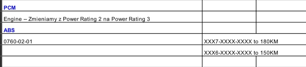

Změna výkonu u 2.0 TDCi 110 kW na 132kw s-max
Příspěvek od davidek1510 » 18.12.2020 19:19
Ahoj mám s-max 2.0 TDCi 110 kW MK2.
Změnil jsem ve forscanu výkon že 110 kW na 132 kW a ještě jsem se dozvěděl že je třeba změnit parametry řídící jednotky ABS.
Bohužel nejsem schopen dohledat parametry nebo chcete li kódy které bych zaměnil ve forscanu za nové.
Dále mě zajímá jakože po změně výkonu ve forscanu nejde signalizace nezaplých pásu na budikach.
Díky za případné rady.

Příspěvek od davidek1510 » 18.12.2020 22:22
Ani zvukový ani vizuální signál nezapnutých pásů.
Ale já tam mám úplně jiné kódy u toho ABS.
A sice: 760-02-01. 2432. 2311. 1C10.
Má to úplně jiný formát než Mondeo.
Kdo mi s tím poradí prosím?

davidek1510 píše: 18.12.2020 22:22
možná to bude ten problém :wink: :wink: :wink:

Problém bude že to jsou kódy z Mondea a já mám s-max.
Hoffis
Příspěvky: 302
Registrován: 21.05.2020 15:58
Re: rozdíl mezi 110 a 132 kW
Příspěvek od Hoffis » 21.12.2020 11:22
co máš za rok s-max??? pokud jsi měnil jen "vykon" , tak by to s těmi budíky nemělo souviset. Vrat to na původní hodnoty a budeš vědět hned na čem jsi.
Ta změna "výkonu" u všech verzí 2.0 tdci nelze, ....
Samozřejmě před každým zásahem se doporučuje vyčtení chyb a to i potom co se něco změní.
Jaký kabel jsi použil?
