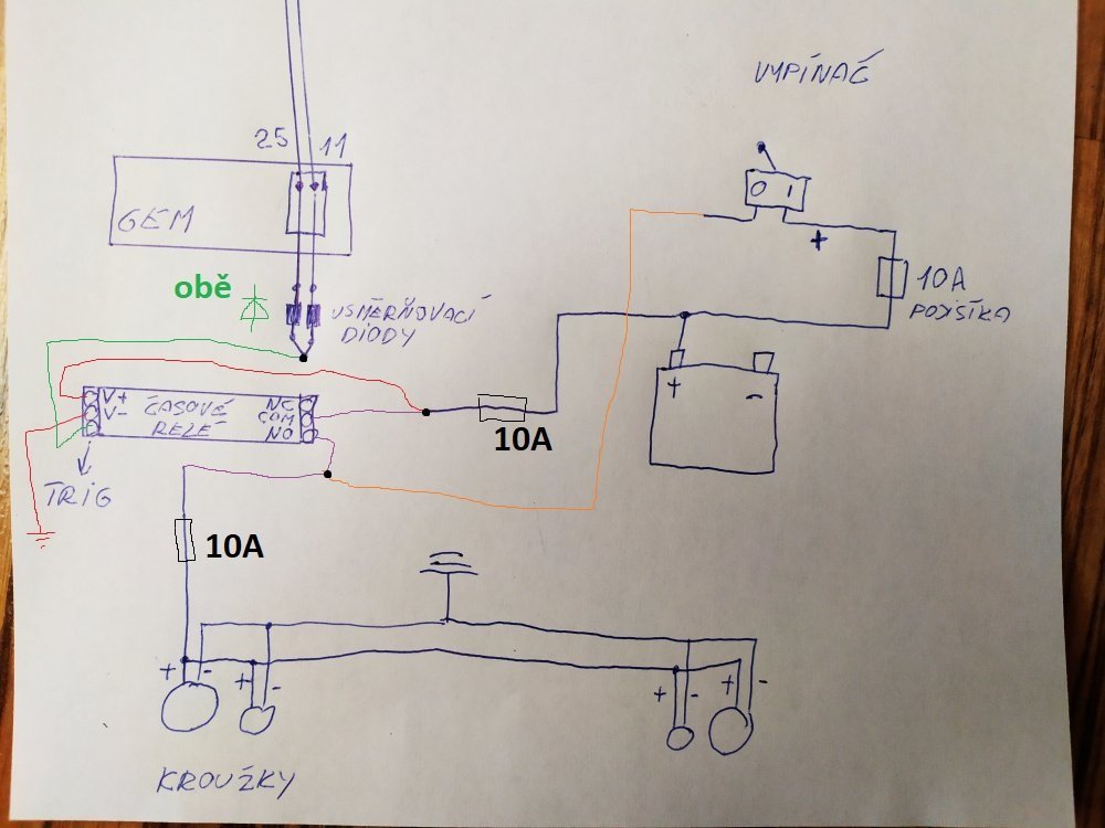

TomFocus
Příspěvky: 8239
Registrován: 12.05.2013 17:06
Re: Automaticke svietenie-fukcia Coming Home/Leaving home
Příspěvek od TomFocus » 07.08.2020 10:11
"Predpokladám, že Tom bude mať na jeho riešenie minimálne jeden vypínač :mrgreen:"
Vypínač je nachystán :mrgreen:
Plán mého zapojení Angel Eyes LED kroužků - pokud budou svítit velmi jasně což předpokládám nainstaluji ještě led regulaci jasu. Protože Angel Eyes budou sloužit je jako pozdrav při odemčení a zamčení auta (modul zpožďovače pro delší pozdrav :mrgreen: ) a pokud bych jó chtěl zapnu si je a spínačem. Rozhodně na ně nechci jezdit pravidelně.
Nákres :mrgreen: snížená kvalita plánu je způsobena rychlým náčrtem pro konzultaci se ZaQikem. A nepočítal sem se zveřejněním (byl by jinak oku lahodící :D ).

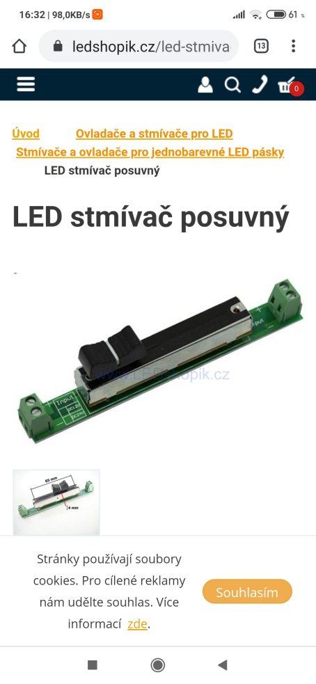

TomFocus
Příspěvky: 8239
Příspěvek od TomFocus » 07.08.2020 16:38
Stmívání chci viz. obr...

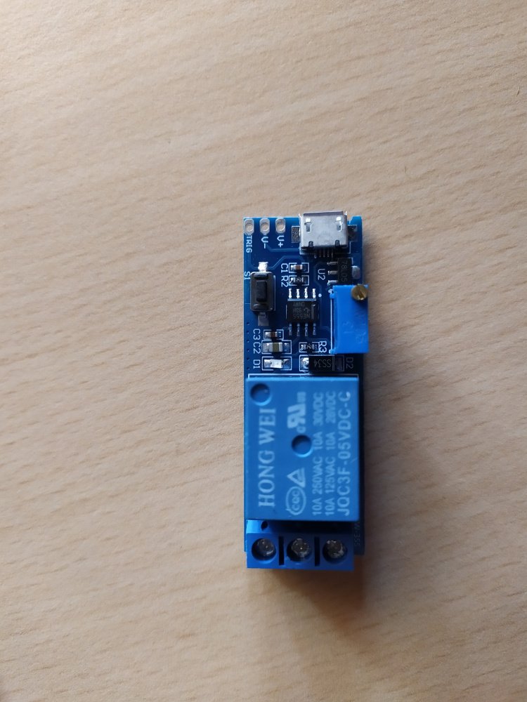

A časový modul viz. fotka...

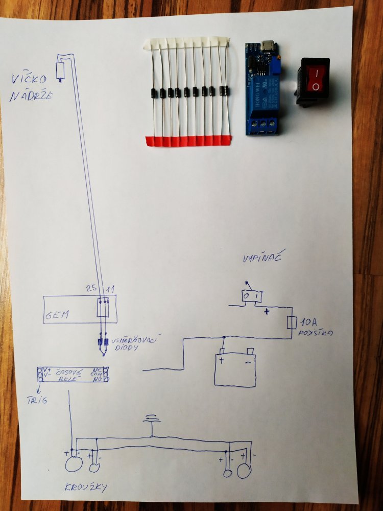

Aha, takže ty ideš na viečko nádrže...zaujímavé...čiže teoreticky keď odomkneš, sadneš do auta a rozbehneš sa, tak ešte môžeš ísť nejaký čas na krúžkoch, alebo budeš mať nastavený nejaký úplne minimálny čas cez ten časovač?
:arrow: Roman_Ko211
TomFocus
Příspěvky: 8239
Příspěvek od TomFocus » 07.08.2020 17:08
Správně (víčko nádrže) :palec_nahoru:
To napadlo ZaQika :gott:
Opravdu nechci jezdit na ty BMW kroužky, ALE :oops: rád se na ně podívám až půjdu k autu nebo od auta.
Čas nastavím na cca 15-25sec.
Jinak spodní drl světla mě po vypnutí svítí na cestu domů cca 15-20sec :palec_nahoru:
Takže když zhasnou akorát zamcu auto a vystřídají je kroužky c 8)
No a pokud budu chtít machrovat zapnu si kroužky k těm spodním drl :oops:

Budeš ten stmievací mechanizmus dávať niekde aby bol poruke v aute, aby si si prípadne mohol korigovať jas keby si chcel, alebo to necháš niekde zastrčené v zvyšku kabeláže?
:arrow: Roman_Ko211
TomFocus
Příspěvky: 8239
Příspěvek od TomFocus » 07.08.2020 21:51
Ano moje světla jsou na to dělaný proto to potřebuji :lol:
Jj mechanismus bude v dosahu 8)
Proto sem vybral posuvný abych si udělal rysky na minimum, střed a denní svícení :palec_nahoru:
