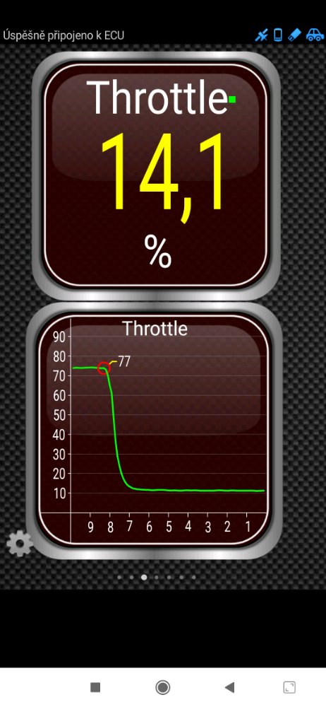

Co vám ukazuje přes OBD pozice škrtící klapky? Já se pohybuju na intervalu 12 až 77 %. Míň to neukáže ani když brzdím motorem. 77 % je když pedál leží na podlaze.
- jenikHK
- Příspěvky: 3143
Re: 1,8 92kw
Nezkoušel jsem za jízdy, ale chodí mi jen se zapnutým zapalováním 12-74%. Vše funguje, jak má (aspoň si to myslím
- jarous350
- Příspěvky: 670
- Registrován: 22.11.2008 17:15
- Bydliště: Pardubice, (Liberec)
Re: 1,8 92kw
Díky, tím pádem je to OK.
