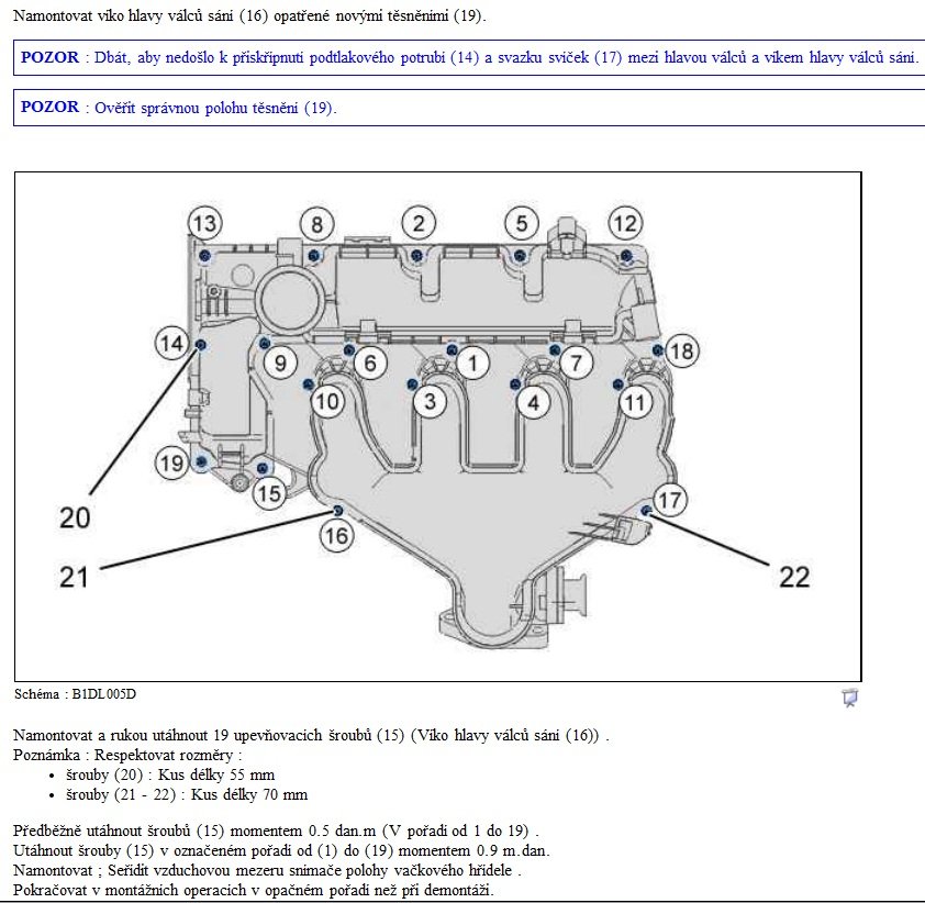

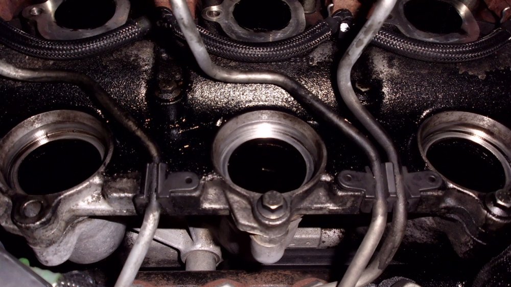

 můj krasavec začal trochu zlobit s egrem. Tak jsem si v procesu čištění řekl, že bych vyčistil jak škrtící klapku tak i sání od toho strašného mazutu co se tam za ty roky ( mého vysokoškolského šetření za údržbu) na autě zanesl. Ale mám trochu strach se pouštět do sání, i přes to, že jsem se tu na foru dočetl (a to několikrát), že s EGRem je dobré vyčistit i toto vše. Nějaké rady, či přímo návod jak to demontovat? Mám rovnou koupit i nové těsnění? EGR, sem vytáhl v pohodě, na něj je videí milion, ale na sání jsem nenašel.
