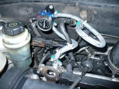

+ vačky, tvrdší vent. pružiny, odlehčenej setrvák + řemenice, zvednout omezovač , větší vstřiky,atd.
Je to dost o financích. :mrgreen: :mrgreen:
