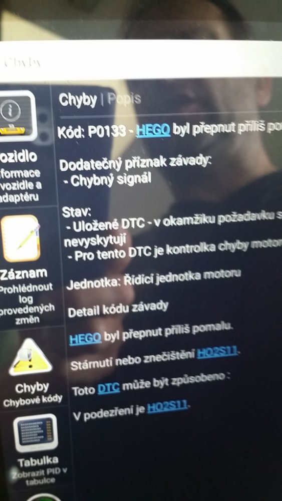

Cukani a slabsi vykon motoru 1,6 / 74kw
Ahoj,
prosim te, jaks to nakonec vyresil?
MK2 1,6 74kw (benzin)
Motor po nastartovani vetsinou porpve chcipne, pokud se nenecha po 1. startu poradne zahrat, tak se dusi, pak je to lepsi, ale i na dalnici pri prudsim seslapnuti plynu cuka a nejde hladce za plynem celou dobu.
Pokud stojim v prudim kopci s ruckou, otacky klesnou a motor zacne taky cukat.
Vymene svicky (NGK). Kabely zkousene laicky jsou ok. Myslel jsem, ze to bude civka. Foto z diangnostiky ve Fordu je zde kod P0133 a HO2S11 (pry treba vymenit kat, lambda sondy). Kontrolka katalyzatoru ale nesviti. Dalsi nazor je, ze bych mel prebrousit hrnicky, vypodlozkovat a zvetsit vule na ventilech.
Ma nekdo podobnou zkusenost?
Mam vymenit civku, resit vule nebo katalyzator s lambdama?
Dekuji za odpovedi.

podle te diagnostiky to spaluje prilis bohatou smes
