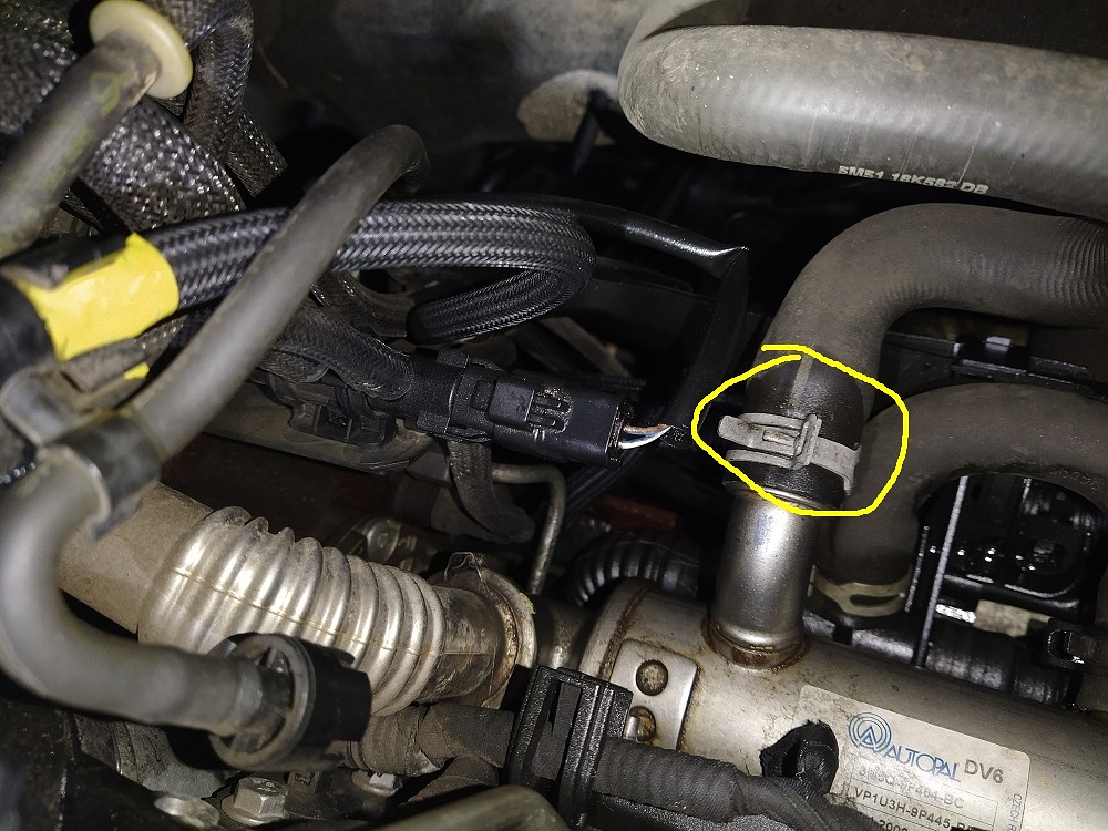

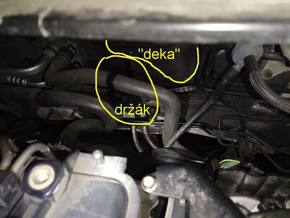

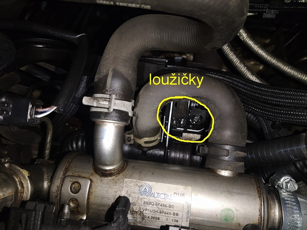

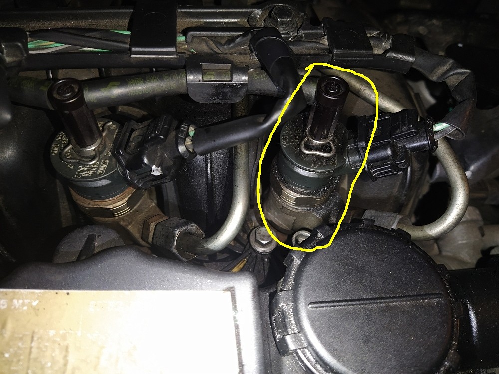

Začal jsem cítit v kabině přismahlou naftu. Sundal jsme dekl z motoru a na levém vstřiku lehce navhlo. Ale hlavně za motorem na dece na přepážce "vlhko", skoro snad kapky na držáku hadic a deka nasosaná. Je to průhledná kapalina, skoro bych řekl nafta, sama o sobě prakticky bez zápachu ale je mastná (není to olej). Zdroj jsem nenašel a na ten vstřik to přeci nevypadá, to by bylo někde mezi ním a zadní částí motoru taky mokro. Takže, co odešlo tentokrát?

Podľa fotiek by som sa zameral na ten výmenník alebo co ako sa to odborné nazýva, možno tamadial uniká chladiaca kvapalina. Ja na jar mam v plane ho odstaviť, aby cez neho už kvapalina nepretekala.

Jestli to nesmrdi naftou, ale je to spis jen mastne, tak to muze byt chl.kapalina. staci na spicku jazyka oliznout a jestli je to sladke, je to "fridex" Nejspis tece ten chladic vyfukovych plynu do EGRu - ten stribrny valec na fotce. Zkontrolovat taky hladinu v nadrzce, jestli neubyva voda

Doprčic... To mě nenapadlo a  to to mám před nosem. Díky  .

Mikrodírka na vysokotlaké trubičcce vedení nafty k prvnímu válci  (strana u spolujezdce). Moc hezký gejzír. Tak a teď co s tím, na konci týdne...  .
edit: podle povrchu je tam díra zevnitř ven. Když uvážím, že se mi vypařila podstatná část měděné podložky pod vstřiíkem, tak se ptám, co do toho na Benzině lejou (jinde natankuji)...

Zřejmě z manipulace s trubičkou při odehnuti od vstřiku moc ohýbání nedá.

Tak ted jedine vrakac a nebo koupit novy, prodavaj se v paru, pro 1. a 2. valec a pro 3. a 4. (tvuj pripad) zvlast, v autokelly cca 1700, kod DF HPP262, ale pro jistotu by to jeste chtelo kontrolu podle VIN kodu
EDIT
Ted jeste koukam, ze origo v peugeot servisu stoji 1043kc - kod 1570G5, ve fordu ty same, pod kodem 1473375 jsou za 1995Kc
Jinak neni divu, ze je to poradnej gejzir, taky jsou tam sakra poradny tlaky, stovky baru, takze bacha na prsty, umi to rezat podobne, jako vodni paprsek

Vrakoviště 400, jedu pro ní, je to teď rychlé řešení. Tlak reálně venku už není žádnej, ta dírka je tak mini, že to tlačí až při plným plynu... Díky za ty kody, sedí  . Jen, jak se počítají válce? Na straně spolujezdce je válec 4? Já myslel, že 1, obvykle se to počítá od převodvky (takže 4), ale u některých shopů je HP262 napsaná u válce 1,2 a bez obrázku. Takže já jedu podle tohohle a říkám tu stranu "u spolujezdce"

ja, jelikoz jsem puvodem peugeotak, tak jsem hledal v katalogu peugeotu a ten to pocita od spojky k rozvodum, takze pred spolujezdcem 3 a 4
ono na nekterych eshopech jsem koukal, ze to hazi oba pary trubek pod jedno cislo, takze pak je v tom jeste vetsi zmatek
400 pekna cena a hlavne, kdyz je to na vrakac kousek, tak hned v ruce At to jezdi

jj, je v tom značení guláš, ale to řeší VIN a doplňující informace. Se těším, až tu ve foru nastuduji, jak odvzdušnit vysokotlak a zrealiziji to. To mě nemine. edit: nic se při tomhle zavzdušnit nemůže

O odvzdusneni vysokotlaku nepisou v servisni dokumentaci nic, ani pri vymene cele te vysokotlake rampy, takze to bych neresil. Ja vlastne pretesnoval vsechny vstriky a taky jsem nic neodvzusnoval

JJ, zjistil jsem, že zavzdušnit se to tady nemůže. Takže jsem jen v závěru povolil matice, vyndal štekry a startoval, než tekla nafta (pár vteřin).
K výměně: Torpédo ven. I tak přístup na matice na rampě nic moc. Kdysi jsem měl venku egr a tak jsem mohl oddělat a poodsunout chladič výfukových plynů (povolený u egru a na konci při vstupu do sání).
Teď budu "sušit" vnitřek. Tak snad dobrý.

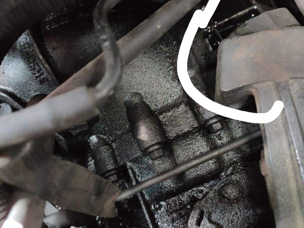

				kubahosi
- Příspěvky: 68
- Registrován: 20.12.2015 18:02
Re: Nafta v prostoru motoru?
