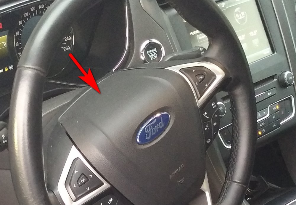

Zdravím všechny,
poslední dobou se vyskytl na Mondeu MK5 nový problém. Něco začalo drnčet (rachotit, klepat, říkejme tomu jak chceme...) uvnitř středové části volantu. Když přimáčknu kryt airbagu, tak to přestane. Netušíte někdo co by to mohlo být, nemáte podobné zkušenosti nebo dokonce nějaké řešení? Na YT jsem našel video kde se demontuje airbag, ale raději se nejdřív zeptám, než se začnu pouštět do větších akcí. Když na horní kryt položím ruku, tak je cítit že se tam něco třepe, ale nemyslím, že by tam mohlo třeba něco zapadnout. Zvuk je to samozřejmě dost protivný, projevuje se jenom při specifických otáčkách někde kolem 1500.

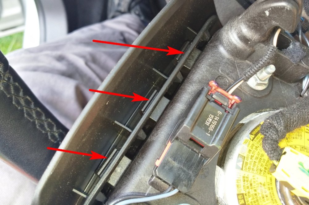

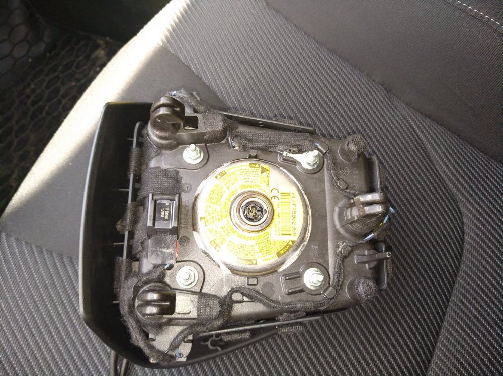

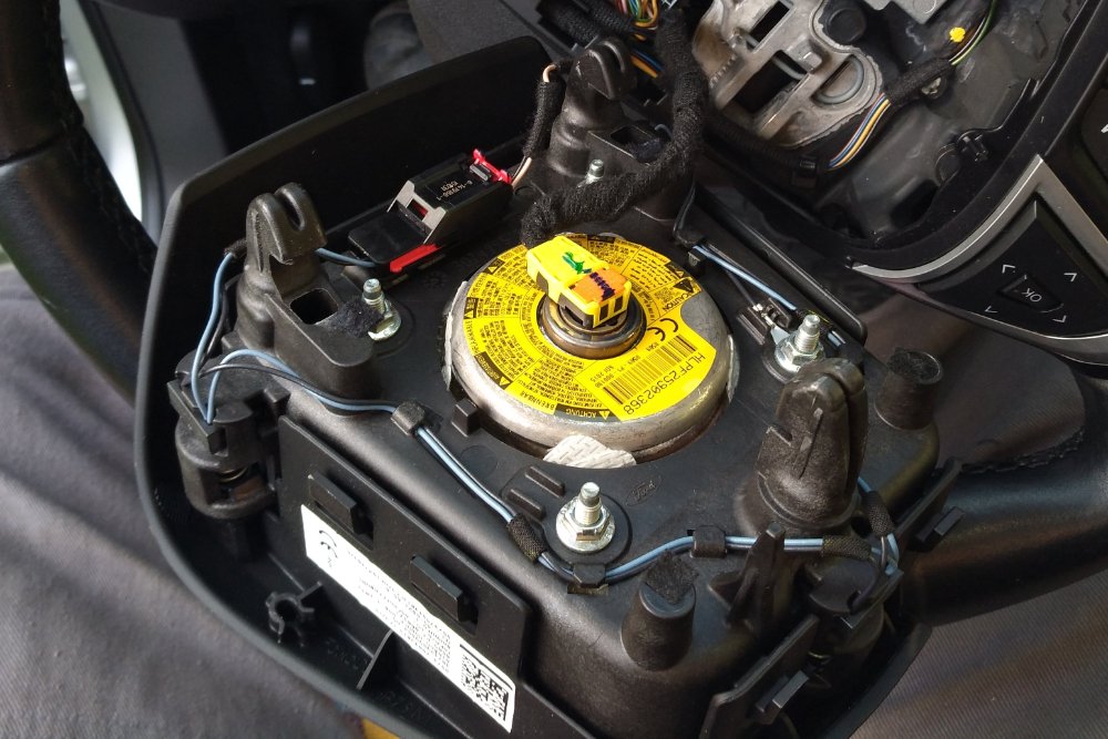

, skoro už jsem zapomněl jaký v tom autě může být klid. Klepání způsobovaly pravděpodobně zámky vnějšího krytu na horní straně. Celý ten střed je vlastně tlačítko pro klakson, ale dá se to vymezit tak aby bez problému fungovalo vše jak má, jen se zbavit těch vůlí co jsou tam navíc. K vymezení jsem použil textilní pásku. V automotiv průmyslu je tím vyvázaná polovina kabeláže v autě. Nově usazený střed je ve volantu o poznání pevnější, nemá nikde žádné vůle. Přikládám pár fotek. Airbag šel ven celkem bez problémů. Šipkama je označené problematické místo, kde dochází ke klepání dvou plastů o sebe. Pro jistotu jsem oblepil i ostatní volné drátky apod...
