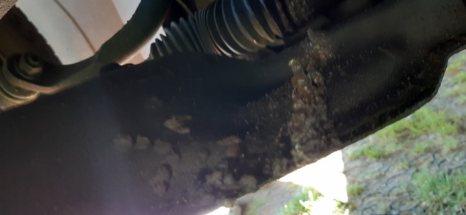

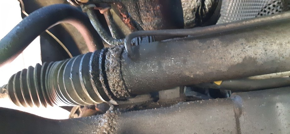

Ahoj,
nechci zakládat nové téma, ale měnil jsem olej a našel na manžetě u přední nápravy nějaký mazlavý nános, je to i na těch kovových ramenech pod tím. Předpokládám, že to asi není bláto a je tam problém - možná prasklá manžeta? Trochu mě zaráží to množství sajrajtu, kde se to v tom autu bere
Díky moc.
