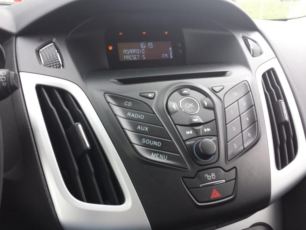

Hezký den pánové , chtěl bych vyměnit základní rádio za android rádio ,,z číny,, .
toto rádio mám (výstup jen USB) , a toto bych chtěl
. Je to vůbec možné ? Jsem Elektrotechnik s dobrou praxí , jen se bojím , aby auto nezlobilo a jestli s tím má někdo zkušenosti . Děkuji . Mám Ford Focus 1.6 ti-vct 92kw , 2012 .
