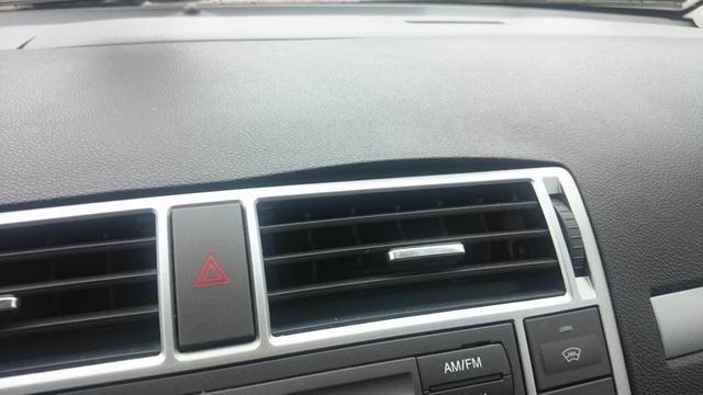

Zdravim,
tak prisel jsem k autu a vsimnul si nafouknuti oblozeni nad stredovym vydechem - viz foto
Nevite co s tim? (zatlaceni nepomuze...)
Diky za vase tipy...

Re: Nafouknuti oblozeni palubni desky
vyndat radio a panel kolem nej ... pak uvidis, proc tomu tak je
Diky za reakci,
dival jsem se do Etzolda (str. 125) ale uplne jsem nepochopil, co vse se musi demontovat (mam digi klimu, ktera tam neni popsána). Ten panel je demontovatelny jiz po vysroubovani tech 2 sroubu nebo musim pokracovat dal (rozpojit konektory, demontovat montazni ramecek apod. abych se tam dostal?
dva srouby a predtim odpojit konektory od panelu klimy i tlacitek vyhrevu
Jsem zvědav, na co přijdeš - tahle odfloukle mají palubky C-Maxy dotažené z Itálie (horké klima).
Taktéž vlákno dychtivě sleduji.... zajímá mě co tam bude
Sázím také na slunce. Moje první auto Clio mělo od stání na jednom místě uplńě zhnědlí tapec(plastový) předních pravých dvěří a to byl původně světle šedý
Jestli najdu odvahu tak to zkusim o vikendu...
Auto je původem z Německa (přes Fokiho). Je zajímavé, že se to vyboulilo teď v zimě a ne v létě...
Takže dnes jsem našel odvahu a dnes to rozdělal. (Diky ZaQikovi za radu).
Dle očekávání jsem našel - nic... Nikde nic netlačilo, žádná vlhkost, jen se ti prostě vyboulilo... tak se s tím prostě budu muset smířit.
Smířit...?
Pokud se nafoukl potah je to špatný (jsou na to chlapi co to pravuji). I tak bych jehlou a stříkačkou tam vypíchl lepidlo neagresivní.
Pokud se oddělila pěna od kostry je to pohoda.
Stačí přilepit neagresivním lepidlem (-20/+80C) pěnu k palubce/kostře. Pokud se nemáš jak k bublině dostat, udělej zespodu díru k bublině... stříkni tam lepidlo/tmel a je
Přece na to nebudeš koukat jak se to zvětšuje
Přiznám se, že nevim co přesně se tam nafouklo - posílám foto a prosím o polopatistickou radu...
Diky...
No super fotka, kus blíže k úspěchu
Řekl bych, že se ti odlepil celý měkčený sendvič od kostry palubky.
Vem něco pevného a tenkého, nejlépe spárove měrky nebo proužek tvrdé fólie a zkus to strčit do té spáry.
Pokud je tam místo nasoukej tam lepidlo a vhodně zafixuj k sobě. Ať nemáš sverkou otlaky v měkčené části.
Ok, zkusim az se trochu otepli.
Diky za radu.
Takže vypadá to na odděleni pěny od kostry - jaké lepidlo byste doporučili na to lepení? (nerad bych tu palubku rozpustil...)
Díky.
Nedávno sem řezal velkej kus palubky, tak přilep čímkoli co nenaleptává a zvládne cca 100C. Mamut či něco podobného.
Spíš pořeš fixaci, aby jsi tam neměl otisk svěrky druhej den
Chtěl jsem původně použít Chemopren Etrem od Pattexu ale není doporučen na mekcene PVC a já právě nevím z čeho ta palubka je... Máš na mysli nějaký konkrétní typ toho Mamuta?
