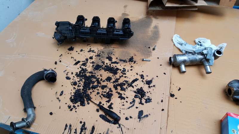

Mnamka v sani z EGR:
A toto je len najhrubsia spina, co isla srobovakom. Este cca rovnake mnozstvo islo kefou a benzinom.

Až takovej hegeš jsem tam neměl, ale tohle je klasika EGR.

Stano: to je z kterého a kolik má najeto?
- Příspěvky: 13605
Re: EGR - zaslepení
FoFo II 2006 - 1.6 TDCi 66kW bezDPF
Na tacho to ma 200t km. Realne tipujem okolo 350t km.

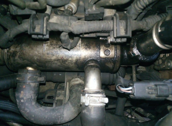

Ahoj, přidávám se do klubu "zaslepený EGR" .. Akorát to není Focus ale Transit Connect 1.8 TDCI
81 KW r.v. 2010 bez DPF. Žádná kontrolka nesvítí a diagnostika nic nedetekuje, při rozjezdu z místa je poznat, že Turbo rychlej reaguje . 144 200 km.
 . 144 200 km.
 . 144 200 km.

Zdravím, už dlho mam zaslepený egr a rozmýšľam nad tým valcom, chladičom, výmenníkom alebo co to vlastne je, hneď za egr a idú k tomu hadice s chladiacu kvapalinou. Rozmýšľam o jeho odpojení a prepojení tých dvoch hadíc, aby tamadial nešla žiadna chlad. Kvapalina. Robil to už niekto?
						- jenikHK
- Příspěvky: 3140
Re: EGR - zaslepení
A co si od bypassu chladiče EGR slibuješ? Pokud je EGR zaslepeno, tak jím žádné plyny neprotékají a tudíž kapalina nemá co chladit / jak se ohřát.
Samozřejmě pokud by tekl, je to jasné...

Je asi v takom stave, no len pre istotu, keď nefunguje, voda nemusí ísť.
