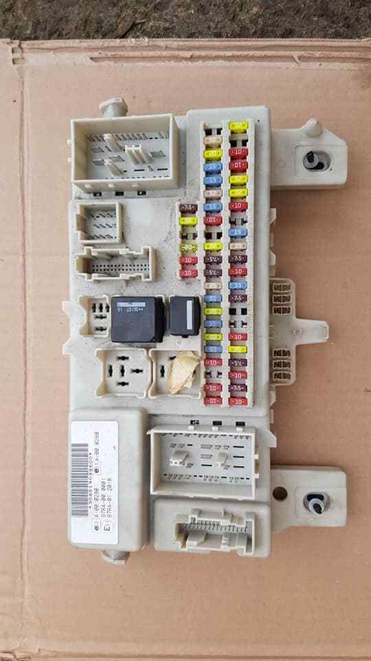

zdravím vospolok. hodím jeden chúlostivý dotaz: nevie niekto ako to zapojiť v tejto poistkovej skrini (focus st)? alebo sú čísla poistiek totožné, len inak rozhádzané.
									st mk2
- Příspěvky: 24888
Re: Zavření oken po vytažení klíče FoFoII rv. 2005
to je predFL pojistkovnice - tam maji pojistky jina cisla

zaqiq, alebo niekto iný šikovný kto sa vyzná v schémach, nevedel by vylustrovať ktoré poistky to sú na  predface, a odkiaľ spínať relé?  ja nemám odvahu, ani sa v tých schémach tak nevyznám, aby nehrozilo že niečo poseriem.
									st mk2
- Příspěvky: 24888
asi normalni 20A rele, jak mas treba v motorovem prostoru na klaksonpesoo píše:Da se to rele (G1UHW PA66 GF25) nahradit necim co je bezne k dostani treba na ges.cz? Proste k nemu nedokazu najit parametry.
- Příspěvky: 24888
batery saver F104 = F80Marašnik píše:... nevedel by vylustrovať ktoré poistky to sú na predface, a odkiaľ spínať relé?
napajeni po vypnuti zapalovani F126 = F59
napajeni oken F127 = F63
