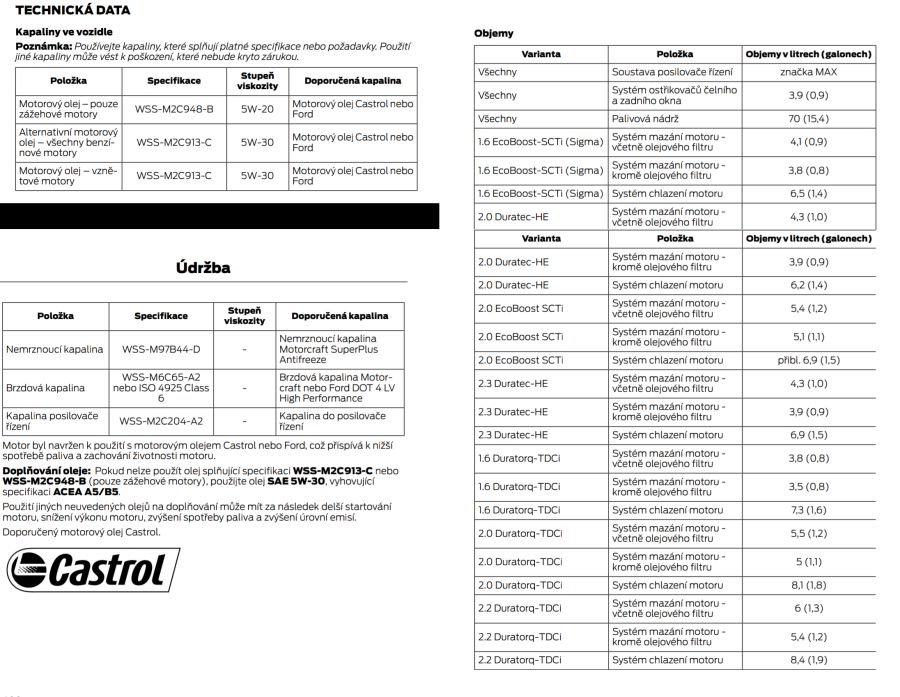

Planuju dovču a tedy rád bych udělal proplach motoru. Co jsem vyčetl, kašlat na ty speciální proplachovalda a použít levnější olej. Odhaduji na 6.000km a měsíc (hned po návratu ho jistě vyměnit nezvládnu). Jaký je tam olej netuším, snad za pár dnů doma najdu, ale od začátku se dával Mobil Super 3000 Formula FE 5W-30, tedy předpisový A5/B5 SL a auto olej zatím asi 3000km nežere. Co by jste na ten proplach doporučovali za olej? Auto by mělo být asi 3000km po Ford servisu 120.000km/5let ve stavu 110.000km . Servis u Stuttgartu byli pekny dileatnti a protoze to slo zpatky leasingovce, buhvi co tam je. Dostat z nich faktury nezvladam a co jsem mel nebylo vse. Lista okna mne jiz uletla, kryt senzoru na okne nedrzi, atd.
2.)
Ale co dnes doporučujete poté? Dle Fordu tam patří WSS-M2C913-C nebo WSS-M2C913-D, To je specifikace B5, tedy s nižší viskozitou což něktěří považují spíše za ekokurvítko (viz příspěvky i ostránku předem). Tedy bych se k té A3/B3 také spíše přikláněl. Auto má již přes 100.000km, tedy nějaké větší vůle se najdou. Nemluvě o tom, že auto s DPF by mělo již mít snad olej C3.

Příručka, oleje:
Přiručka Galaxy: Olejová náplň

Po precteni nekolika for zacinam uvazovat, ze ten proplach motoru udelam a asi necim takovym jako LIQUI MOLY PRO-LINE PROPLACH MOTORU. Po te necham sundat a proplachnout i vanu. Kamos co dela v Roveru tvrdi, ze to cisteni delaji pted kazdou vymenou oleje. Zde asi nebrozi, aby byl motor po 4letech nejak moc zakarbonizovany.
Olej asi nakonec Fordi F, je na Sporilove asi za 600CZK za 5l. Ale je to jen Ccko. Co po tech 6t km nastalo stale.hledam. Nebylo by lepsi opravdu jiz neco na DPF, teda misto B5 ci B3 jiz Cckem?
