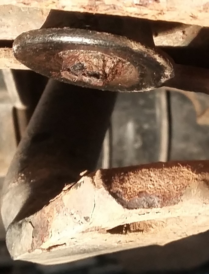

Re: Klepání při nerovnostech
Taky mi to začalo vzadu klepat, a to nemá ani 100tkm
Focus 1,6 74kW, kombi black 2010 a od 4/2018 Superb II combi 2,0tdi
Hm, tam kusok asi chyba
Inak, dobre hrdzave. V zime parkujes v garazi?
Celoročně na parkovišti před barákem, korozi neřeším co mám krup "kladívkovou" metalízu
Ten srob podla mna uhnil. Hrdza ho oslabila a potom ho odtrhlo.
Nie jediny FF s odhnitym zadnym stabilizatorom. Zozadu je pekne vidiet zadnu napravu a na cestach som si par krat vsimol, ze auto predo mnou ma podobnu vadu.
jj, uhnil, jako loni výfuk a předloni v 73 tkm desky a kotouče - vzadu to šlo kov na kov
- a to vozím děti. V porovnání s jedničkovým je poznat "vylevnění"
Neříkám že ne, antikorozní ochrana lepší, ale, ale!
FF1 jsem o víkendech občas parkoval nad septikem a kotouče shnily v 90tkm, pápá udělalo čidlo rychlosti a čidlo teploty. Výfuk i ve 100tkm origo, kastle po 11-ti letech chytala drobnou korozi. U 2-kovýho jsem se parkování nad septikem vyvaroval, přesto jsem v 80 tkm měnil kotouče a zadní díl výfuku, v 90-ti šrouby stabilizátoru. Kastle dobrá, podvozek jak liška. Je to 2010-ta, najeto 94 tkm. Bráchanec má 2009 a říkal že 9 let dobrý, ale loni po jaru, prý "rozkvetl"
Oba mám od téhož dodavatele
a měli najeto +- 30 tkm.
Jinak pouze olej a benzín
To jsou moje zkušenosti
