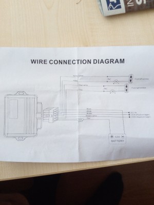

Příspěvek od tox232 » 26.05.2019 14:42
Zdravím
oživím toto osm let staré téma. Pořídil jsem z aliexpress toto
https://m.aliexpress.com/item/328158259 ... 8873492832
Měl by jste někdo tip kam nejlépe modul osadit a který kabel by mohl být signál alarmu v manuálu je oznacen jako ACC ON.
Mám alarm dodělávaný dle návodu zde na foru alarm made by Ford se zapojením houkačky na klakson.
