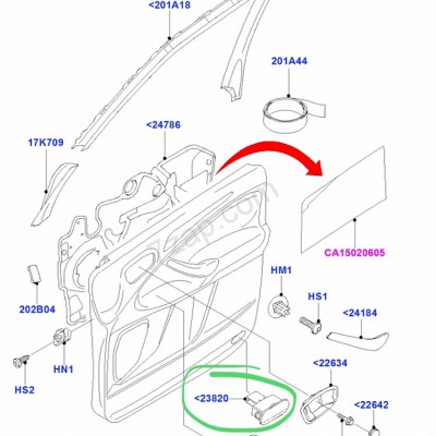

Ve dveřích je jen odrazka, kde sehnat odpovídající "lampičku"?

ford lampicku nedela ... mozna tam pasuje skodovacka

Mělo by. Tady to je za babku od soudruhů z Číny ,včetně kabelů a konektorů.
US $18.77 32% Off | 1SET Door Alarm Lamp Light Red WIth Lamp-socket Lamp holder Fit For Beetle Golf Jetta 6Q0 947 411 6Q0 947 411 A 1J0 947 411 E

Tím bych si nebyl úplně tak jistej, i když je pravda, že jsem lampičku na dveřích u těchto aut neviděl. Nicméně dle katalogu 7zap je číslo dílu pro odrazku 1457256 a pro lampičku 1468249.ZaQik píše:ford lampicku nedela ... mozna tam pasuje skodovacka
Tak nevím
