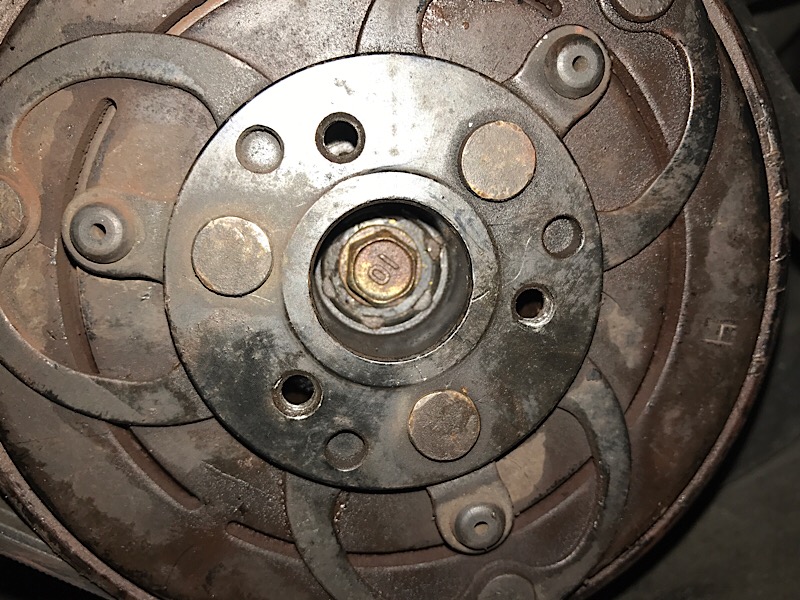

Příspěvek od Johnyy » 21.06.2017 23:16
Ahoj, netusi nekdo jak sundat unasec z klimakompresoru? Za boha me to nejde, jakoby to drzelo jeste jinak nez na sroubu..( na fotce je uz zase sroub zpatky)
ex: Ford Puma 1.7 VCT, 2000
