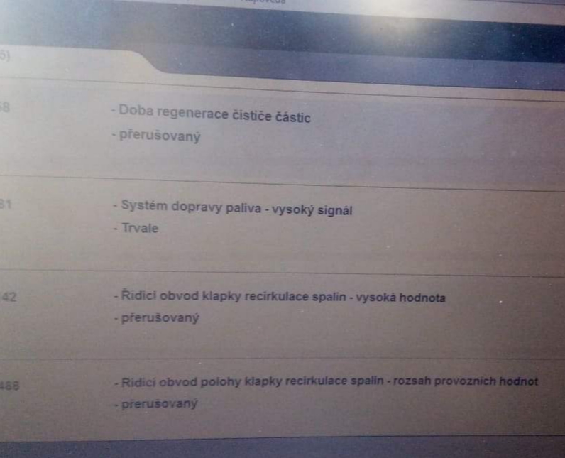

Ahoj chlapi.Mam dotaz na motor.Pri jizde mi zacal kolisat vykon jako by mi sam pridaval a ubiral plyn.Pak cca 1km dobre.Pak krizovatka motor vypl.Pri nastartovani jsem ujel cca 2km a znovu zacaly litat otacky nahoru dolu.Chvilemi i do maxima ale z vyfuku vse ok.Po odstaveni jsem asi 3 krat nastartoval tak cca 3 sekundy vse ok a pak motor zachrasti a zhasne.Ma nekdo radu co to muze byt nebo kde zacit?Diky

Příspěvek od Vuasil » 29.03.2019 15:10
To je z diagnostiky
Diagnostika
Diagnostika

Příspěvek od Vuasil » 29.03.2019 15:15
Pred vymazanim chyby

Ford focus 1.6 TDCI 80kw 2008 najeto cca 170 000km.Cca pred 3 mesici doplneni mocoviny a vymena hadicek okousanych od kuny.Pred mesicem vymena oleje.Za dobu 2 let vymena palivovy filtr 2krat .Jinak nic zasadniho ne. A podle diagnostiky dle fota usuzujete ze by byl problem treba v palivovem cerpadle nebo to tak byt nemusi ? Diky za odpoved

Přemýšlím, jak se chová vadné čidlo polohy klikové hřídele...?
