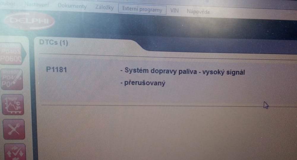

Ahoj chlapi.Mam dotaz na motor.Pri jizde mi zacal kolisat vykon jako by mi sam pridaval a ubiral plyn.Pak cca 1km dobre.Pak krizovatka motor vypl.Pri nastartovani jsem ujel cca 2km a znovu zacaly litat otacky nahoru dolu.Chvilemi i do maxima ale z vyfuku vse ok.Po odstaveni jsem asi 3 krat nastartoval tak cca 3 sekundy vse ok a pak motor zachrasti a zhasne.Ma nekdo radu co to muze byt nebo kde zacit?Diky

Zacni palivovim filtrom.

Menil jsem ho uz 2krat ale vzdycky to bylo v tom pripade ze jsem dosahl cca 3tis otacek a motor klekl.Ted se to projevuje jinak.Nikdy mi tak nelitaly otacky nahoru a dolu.A menil jsem ho je to necely rok je to mozne?

Začal bych tím....že uvedu jakej máš motor (přesně), kolik je ujeto, jak dlouho jsi jezdil bez problémů, co jsi vše poslední dobou vyměnil, vyčistil (filtry, váha vzduchu atd).

Ford focus 1.6 TDCI 80kw 2008 najeto cca 170 000km.Cca pred 3 mesici doplneni mocoviny a vymena hadicek okousanych od kuny.Pred mesicem vymena oleje.Za dobu 2 let vymena palivovy filtr 2krat .Jinak nic zasadniho ne. A podle diagnostiky dle fota usuzujete ze by byl problem treba v palivovem cerpadle nebo to tak byt nemusi ? Diky za odpoved

Přemýšlím, jak se chová vadné čidlo polohy klikové hřídele...?
