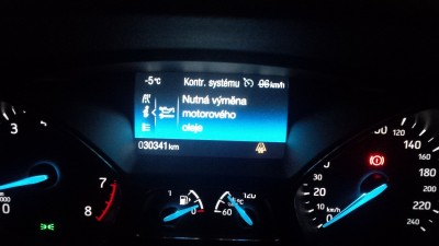

Zdravim, chcel by som sa vas spytat ci sa niekto stretol s touto informacnou hlaskou.
Nutná výměna motorového oleje - Zobrazí se, když je vyčerpána životnost motorového oleje a je nutno provést výměnu.
Olej som menil na prvej garancke po 20 000km. teraz mam aktualne nieco cez 30 000 a nabehla mi tato hlaska. Je to vec len palubneho pocitaca alebo nieco ine? kontrolka oleja oranzova nesvieti. Olej by mal byt ok kedze ma za sebou len pol roka a 10 000 km.
vid obrazok.
vid obrazok.

neviem ani ako to zistit aky je tam nastaveny interval. ja som tam daval po 10 000km predpisany fordom pre 1.0 eco Castrol 5w-20. po 20 000km som isiel na garancku a tam mi dali asi ten isty ak vobec ho menili..
teraz som mal v plane znovu menit ale necakal som tuto hlasku kedze je len polovica najazdu po garancke-pol rok. Planoval som dat millers.. maju uz olej aj pre tento 1.0 eco.

Prvni vymenu (10k) sis delal sam nebo taky v servise?
Pokud v servise a vyresetovali ti interval vymeny, a pri druhe vymene ne, tak by to pak odpovidalo 20k intervalu ne?

Ano tak by to sedelo lenze ja som si to menil sam a nie v servise po tych prvych 10 000km

Vyhrabu tady z hrobu celkem starej thread, ale zajímá mě celkem jak to maj ostatní...
FoFo III FL má od nějakýho roku IOLM (intelligent oil-life monitor), kterej by měl ukázat podle SW propočtu nutnost výměny oleje.
Tady na foru jsem o tom víc nenašel, ale na UK/US forech se to řeší celkem víc, tak mě zajímala vaše zkušenost. Někoho to žene na výměnu oleje už třeba po 6000km /extrémní případ, ale jsou takový/ (počítá to počty startů, teplotu ve který se auto provozuje, zátěž atd.)
U mne se to ozvalo temer na den presně po roce, kdy už člověk stejně jede na pravidelnou prohlídku, ale jen jsem chtěl vědět, jestli se to někomu ozve i dříve a třeba z důvodu větší zátěže atd.
viz
https://owner.ford.com/how-tos/vehicle- ... nitor.html
viz

Už jsem to Santikovi dříve psal v SZ, ale zopakuji to ještě sem.
Mám výrobu 10/2016 a s hláškou jsem se ještě nesetkal. Výměny oleje (čas od poslední výměny/celkový počet km):
1) 3 měsíce/5000 km
2) 8 měsíců/20 500 km
3) 12 měsíců/36 500 km
Aktuálně 7 měsíců/47 800 km.
Trasy jezdím celkem dlouhé (do práce 2 x 40 km, k rodičům přítelkyně 2 x 120 km, hory/dovolené zpravidla vyšší stovky km).

Jj, popis videa s resetem jsou všude na YT nebo na forech...
Namáčknout start tlačidlo/klíč do dvojky, nestartovat ... a sešlápnout plně plyn i brzdu, asi 30s .. na displeji napíše hlášku o resetu.
https://www.youtube.com/watch?v=3rxYxA4nKtk
Na garančce jsem se ptal a říkali mi, že u mne se to ozvalo po roce, jiným že se to ozve podle toho jak to vyhodnotí SW, maximálně ale po 20 000km nebo roce, ale nemaj to evidentne všechny modely, tak jsem to sem spíš dával, aby někoho nevyděsila ta hláška "nutná výměna motorového oleje"
EDIT: Jinak na US forech i někdo od Fordu popisuje, že to samozřejmě nijak nevyhodnocuje "kvalitu" oleje, je to jen sw algoritmus, kterej vyhodnocuje dobu/čas jízdy/podmínky jízdy atd atd atd.
