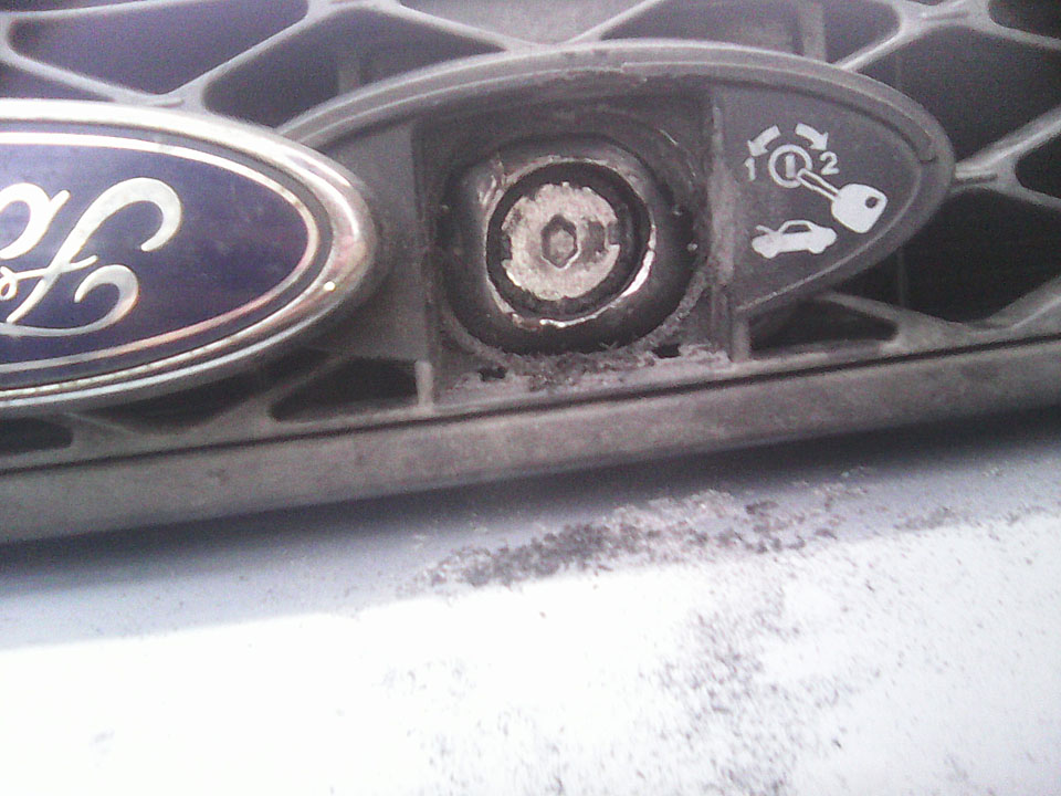

Prosím vás poradte nemôžem otvoriť prednú kapotu klúč ide pretáčať sem aj tam ale kapota stále drží.

sice spatna rubrika ale druha poloha ( doprava ) jde u ff1 jakymkoliv klicem a jde o to jestli doleva ( odemknuti prvni polohy ) jde dostatecne , protoze ono se to otoci ale pokud bude klic osoupany a stavitka nezapadnou tak seto neodjisti a nepujde to odemknout . zkusil bych nejaky odrezovac do zamku a zkusit otacet jestli to povoli , nejhorsi varianta je zamek odvrtat

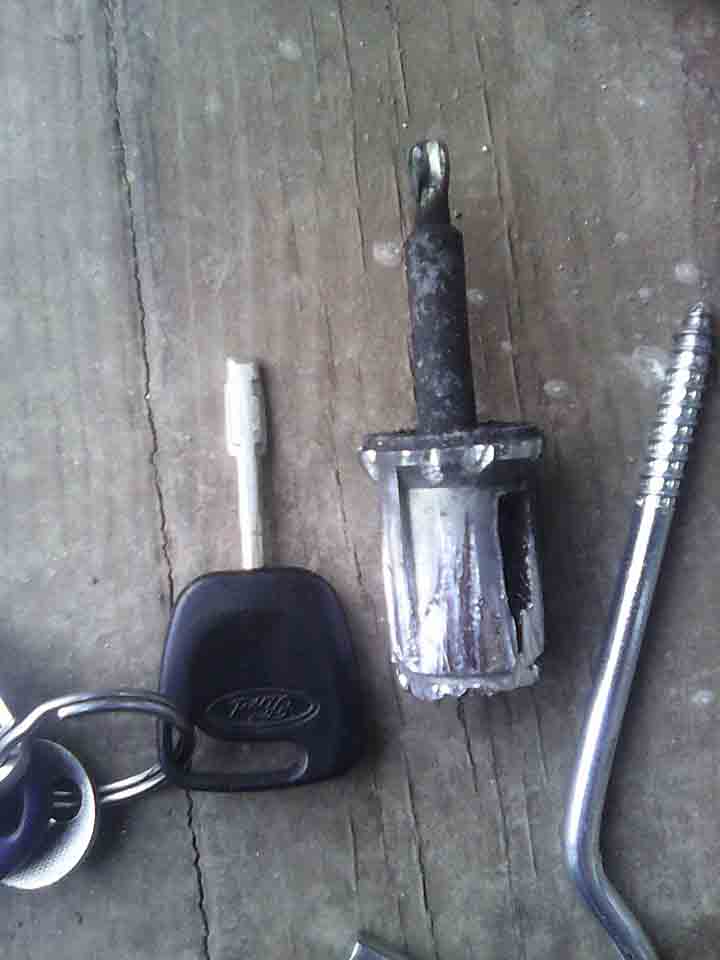

Čaute tak som dnes konečne otvoril tú kapotu ale s tým že budem musieť zohnať new zámkovú vložku celú som ju musel odvrtať až potom som zistil že bola odlomená prepájacia tyčka od vložky k mechanizmu zatvarania tak že zatial šrobovák na otvaranie hm.

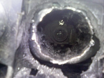

Nejdřív jsem pod logem zvětšil díru v masce kruhovým vrtákem na dřevo, abych zjistil, že nic víc neuvidím.
Zkoušel jsem se k otvírání dostat zespoda, dosáhl jsem na tyčku koncem prstů, chytit ji kleštěma není šance.

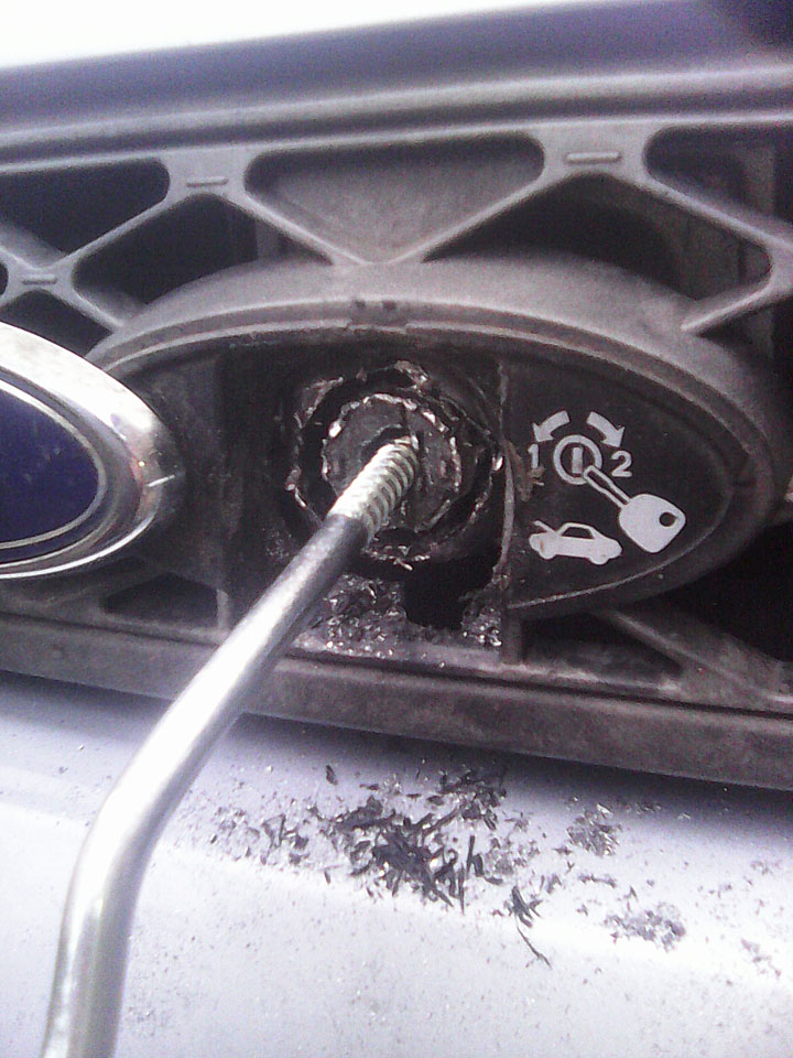

Zavolal jsem do servisu, kde řekli jen "Ajajaj". Přijel jsem tam, koukli jsme spolu do sousedního Fokuse a žádný rozumný nápad neměli. Rozhodl jsem tedy, že budu jezdit bez zámku a otvírat haubnu šroubovákem. Postupoval jsem tedy zepředu , kde jsem zámek obvrtal okolo, našrouboval jsem do něj hák a vytáhl jsem ho dopředu. Tyčka byla v pohodě a je dokonce kovová - vyčvachtal se zámek. Díra je schovaná pod logem, otevřít se to dá křížovým nebo plochým šroubovákem.
